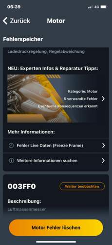

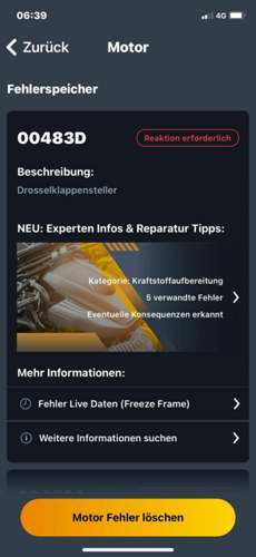

So leider muss ich mich wieder melden
Kotz......
Der Fehler ist heute morgen wieder da und der Fehler Speicher wirft mir einige Fehler raus
Des Weiteren ist die motorkontrollleuchte an gegangen mit dem Hinweis Emissionen zu hoch
Jetzt tippe ich auf Injektoren
Der Rest könnte Folgefehler sein ?
Bilder füge ich mal bei
Werde jetzt mal ein neues Thema öffnen mit Injektoren

Für mich deutet keiner der Fehler auf die Injektoren hin.
Eher auf eine Undichte Stelle.
Bevor Du noch irgendwas wechselst, mach einen Rauchtest.
Wie Tp3333 es schreibt, bevor ich an die Injektoren gehen würde, lieber Rauchtest und Ladeluftstrecke checken!
Ich sehe dein Problem auch nicht bei den Injektoren, eher beim Ladedruck oder DPF. Ladedruckfühler, Ladeluftstrecke undicht, Luftfilter dicht??? Abgasdegendrucksensor und AGR. Ist das AGR sauber und gangbar? sonst reinigen.
PS: an den defekten Luftmassenmesser habe ich von Anfang an nicht geglaubt! Wer billig kauft, kauft zweimal mag in manchen zwielichtigen Shops in der Bucht stimmen. Bei renomierten Shops habe ich noch nie schlecht gekauft wenn man nicht gerade deren Billigmarke sondern einen namhaften Hersteller nimmt
Interessant ist der Fehler Drosselklappensteller . Eventuell auch die prüfen . Nicht daß sie in blöder Position hängen bleibt .
