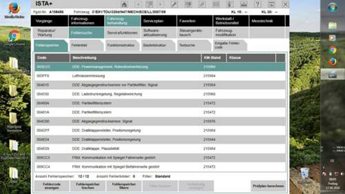

Turbolader defekt ? N47 177PS 218tkm
Hatte heute massiven Leistungsverlust von jetzt auf gleich gingen nur noch ca. 80 bis 90 km/h.

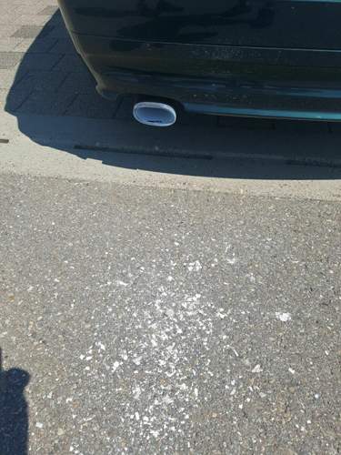

Bin noch ca. 10km so weitergefahren, bei Vollast hat er dann ziemlich angefangen stark weiß zu rauchen, am Auspuff hat sich auch eine weiße Ruß?Schicht gebildet, Bild hängt bei. Bin daraufhin direkt auf den nächsten Parkplatz und hab mich abschleppen lassen. Aus dem Bereich des Turbos hat es auch geraucht.

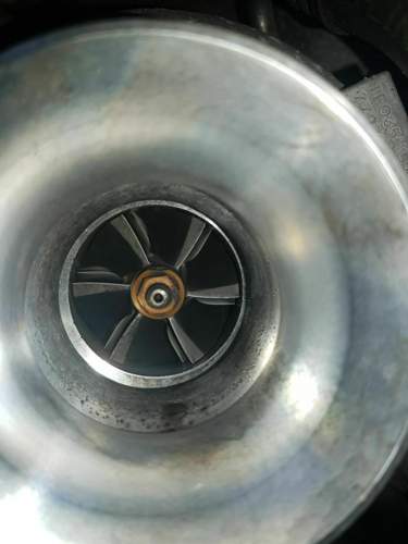

Denkt ihr daß es der Turbolader ist? Den sollte man als relativ guter Hobbyschrauber ja relativ easy gewechselt bekommen oder?
Motor ist im Stand aber völlig normal gelaufen keinerlei komische Geräusche.
Paar Tropfen Öl waren auch auf dem Boden nach Abstellen des Autos vom Abschlepper.
Wasserstand vom Kühlwasser passt perfekt hab nichts verloren, Öl war ein ganz wenig zu viel drin. Ölwechsel erfolgte erst vor ner Woche.
Habe vor kurzem die Ansaugbrücke gereinigt, lief danach aber 2 Wochen einwandfrei wollte es nur erwähnt haben falls es damit zusammen hängen könnte.
Danke vorab für die Hilfe. Und sorry für etwaige Rechtschreibfehler, schreib das ganze vom Handy aus.

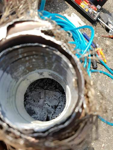

@e39-525itouring schrieb am 16. August 2018 um 21:37:50 Uhr:
DPF ist ausgeglüht.
DPF; Differenzdrucksensor und den Temperatursensor wechseln
Du hattest Recht, hab den DPF gerade ausgebaut, hab ihn am Flexrohr abgesägt weil ich mir eh schon Gedacht hab das er durch ist. Was soll ich sagen, der ist sowas von ausgeglüht bzw. Geschmolzen, vermutlich war der Gegendruck so hoch das das der Grund für die fehlende Leistung war, sprich ich erneuer jetzt erstmal nur den DPF.
Wieso sollte man jetzt eigentlich den Differenzdrucksensor tauschen? Die ausgelesenen Druckwerte waren alle in Ordnung und entsprachen dem Umgebungsdruck.
Bild folgt noch, übers Handy ging es nicht.
Hier noch das Bild, da kam definitiv kaum noch was an Abgasen durch, soviel steht fest. Ich hoff der Turbo hat mir den hohen Gegendruck über die 10km die ich mit Leistungsmangel noch gefahren bin verziehen und lebt noch 😁

schwein gehabt ... bei dem Bild war der DPF von außen knallrot!! und hat aus dem Auspuff Flammen geworfen 🙂
