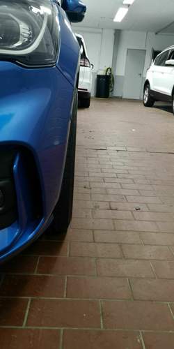

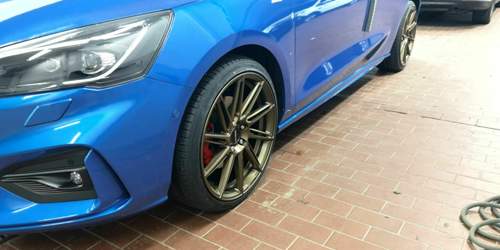

Witz des Tages....
TÜV Prüfer sagt Rad steht ihm zu weit raus
Img-20190316-123634
Wenn er das sagt, dann ist das so.
Sind das 225er Reifen?
Was sagt er, musst du machen?
Sturz? Zusätzliche Radabdeckung?
Schonmal nachgemessen ob 30° nach vorn und 50° nach hinten das Rad abgedeckt ist? So ne 8,5" breite Felge ist ja nun nichts spektakuläres. 😁
Anscheinend hat er nur gesagt trägt er nicht ein steht ihm zu weit raus. Wurde beim ffh gemacht
sieht aber tatsächlich so aus, das der Reifen beim einfedern schleifen könnte-oder täuscht das?!?
Wohl kaum

Wie dick sind denn die Platten? Oder sind die Felgen so?
Keine Platten, die Felgen sind so
Ich würde eh aufs Fahrwerk warten und dann die §21 Abnahme machen lassen.
Is jetzt zu spät jetzt hab ich die Reifen schon und auf den original Rädern sind winterreifen.. Geh am freitag zu nem anderen.
Voll geil, TÜV Prüfer meinte so :
Die Reifen müssen in Fahrt Richtung abgedeckt sein wir sollen jetzt so kleine Abdeckungen hin machen und danach wieder weg... Sagt mir der Prüfer der mir die Eintragung verweigert!
Whaaat? 😁
Sogar an der Hinterachse hat er anscheinend rum genörgeltund meinte so "äh das würde er grad noch so abnehmen"... Man man man da pack ich locker noch 10er Platten drunter
Wer weiß wann endlich mal Fahrwerk raus kommt dauert sicher noch paar Monate
Welche ET haben Deine Felgen?
Hat er schon geschrieben 8,5x19 ET45
Vor allem hab ich ja ein Vergleichsgutachten von ner Brock Felge mit identischem maßen... Da stehen keine Auflagen drin und der Focus DEH ist da mit drin
In Fahrtrichtung 30° sind die doch locker abgedeckt.
