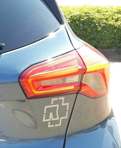

Gibt es eigentlich eine passgenauen dunklere Folie für den hellen Bereich der Heckleuchten?
Würde, denk ich mal, in einem leichten Smoke das Fahrzeug sehr aufwerten.
Ich habe es mit ganz leichter Folie gemacht. Mir gefällt es 🙂

Sieht gut aus. Kannst du kurz beschreiben wie du es gemacht hast und welche Folie du genutzt hast?
Habe Folie bei AliExpress gekauft (leider ohne EPrüfzeichen 😉 )
https://a.aliexpress.com/_BfZM2iUb
War ziemlich einfach zu kleben (auch für Anfänger nicht das Problem)
- die Folie grob ausschneiden (etwas größer als die weißen Flächen)
- Rückleuchten säubern
- mit Wasser (etwas Spüli drin) einsprühen
- Folie aufkleben, Wasser/Luftblasen mit einem Rakel "rausrakeln"
- halbe Stunde trocknen lassen
- mit einem Cuttermesser genau auf dem Übergang von rot/weiß langschneiden
- überschüßige Ränder/Folie abziehen
- fertig 😉
Natürlich nicht nachmachen 😁

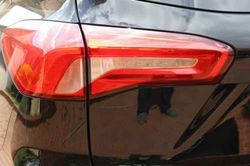

Orig
Getönt
Vergleich

Sehr schön! Habe meine beim Folierer machen lassen sind allerdings einen ticken heller bei.

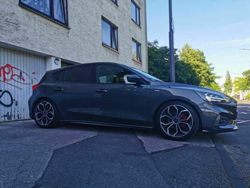

Vo u. Hi h&r 30mm

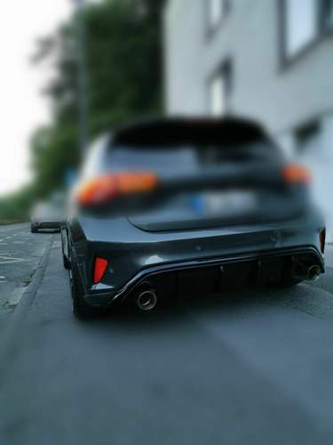

FOX nur Endtopf + Rieger Diffusor
Focus 2019 H&R 30mm/30mm
FOX + Rieger
Spurverbreitung ist nun auch dran
Hinten 36mm
Vorne 18mm
