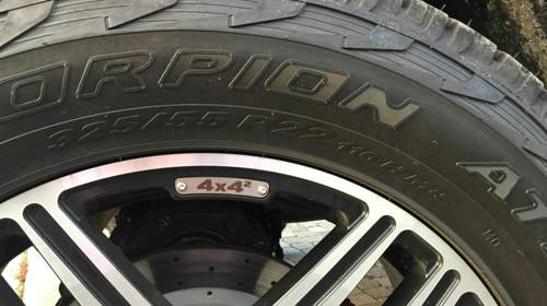

Ich muss mich auch korrigieren.
Ich bin eben eine Runde 4x4x4x4 gefahren.
Der hat, habe ich wegen meiner Aussage eben extra nachgesehen, gelochte Scheiben.
Und keine, gegenüber dem wahrlich preisgünstigen G500, eingeschränkte Geländefähigkeit.
Img-3651
