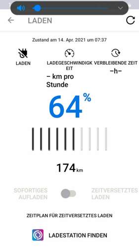

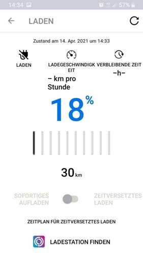

Fahrstrecke: 446km, BC-Verbrauch: 17,1kWh/100km, geladene kWh: 88,8. Macht einen echten Verbrauch incl. Ladeverlusten von: 19,9kWh/100km. Der steht fest und das ist Fakt. Abweichung zum BC sind das also 14%. Könnte man jetzt meinen diese 14% sind die Ladeverluste. Dies widerspricht aber folgendem, siehe Fotos anbei:

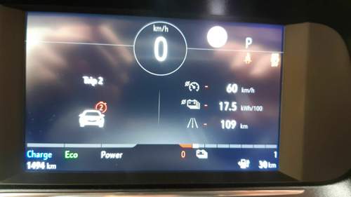

Ich starte meine Tagestour von 109km mit 64% Akku, fahre genau wie immer 60km/h durchschnittlich. Habe laut BC für diese Strecke einen Verbrauch von 17,5kWh/100km. Der Akku hat nach diesen 109km allerdings nur noch 18%. Ich habe also 46% (64-18) Akku für diese Strecke verbraucht. Gehe ich davon aus, dass der Akku in echt nutzbar 46,3kWh hat habe ich also 21,3kW/h (46% von 46,3) für diese Strecke gebraucht. Das wiederum sind auf 100km aber 19,5kWh! Nicht wie der BC für diese Strecke meldete 17,5. Der BC selber weicht also schon um 11% zu seinen eigenen Akkuwerten ab.
Also hier geht irgend etwas total falsch. Entweder stimmen die %-Zahlen vom Akku nicht, oder der BC misst den Verbrauch nicht richtig.
Ich habe die gleiche Messung übrigens heute nochmal wiederholt, nur keine Bilder gemacht, dort kam raus: Start mit 93% Akku, Strecke 112km, Ankunft mit 45% Akku. Verbrauch laut BC 18,3. Verbrauch laut Akku: 19,8. Wieder 8% Abweichung...
Ich weiß, wer viel misst misst Mist, aber ich will doch nun mal wissen was die Karre wirklich brauch und wie hoch die Ladeverluste wirklich sind... Kein Verlass auf die Akkuzahlen, kein Verlass auf den BC, alles sinnlos, am Ende kann ich wirklich nur den Stromzähler nehmen und einen Langzeitverbrauch errechnen, der weit weg vom BC ist...
Ich bin ünberzeigt davon das der angezeigte Streckenvebrauch (17,xkWh/100) recht genau ist. Meines Wissens nach ist das sogar vom gesetztgeber gefordert und die Daten müssen über lange Zeiträume auch geloggt werden und auslesbar sein. Der Gesetzgeber hat sich da wohl noch hintertürchen für "böse Überlegungen" offengehalten.
Es mag aber auch sein das bei der Kapazitätsanzeige sowas wie Reserve enthalten ist. Also 0 bis 100% nicht den 46,3kWh entspricht sondern vielleicht nur 40kW/h oder gar nur 38kWh.
Du würdest vermutlich auch erwarten das bei erreichen von 0% Kapa das Auto auch sofort stehen bleibt? ... ich bezweifel das ... der wird vermutlich noch 50km weiterfahren können. Das ist ein Philosophie die man schon seit Jahrzehnten mit vebrennern hat. Manche Marke schaltet bei berechneter Restreichweite von 50 oder 100km gleich auf '---' damit gar nicht erst der letzte DAU versucht genau die letzten km auszunutzen. Andere Zählen bis auf Null runter, der Hobel läuft aber noch 50, 100 oder gar mehr km weiter bis der Tank wirklich leer ist oder die Eonspritzanlage beim letzten Sicherheitsliter wirklich abschaltet.

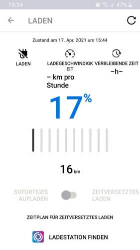

Nachschlag: Bleibt also nur eins. Wirklich den Akku leerfahren bis er abschaltet und sich einem Neustart mit weiterfahrt wiedersetzt. Dann am haken nehmen und nach Hause zum eigenen Stromzähler ziehen und komplett bis 100% durchladen ... dann kennst Du nutzbare Kapa des Akkus 😁
'nen Reservekanister für sowas mitführen ist easy, Reserve-Akku ist nicht ganz Handy 😉
@Astradruide Danke, das macht Sinn und ich denke du hast vollkommen Recht bezüglich des Akkus. Wenn ich nämlich andersrum rechne, also anhand des Verbrauchs und der Akkuprozente, komme ich auf rund 42kWh für den Akku von 0 bis 100% Der Rest muss Reserve sein. Hoffe ich mal. Sonst ist der Akku schon gealtert. Aber über 15% Ladeverluste dann, das geht doch auch nicht. Mein Solarwechselrichter hat bis zu 98% Wirkungsgrad. Der Opel WR soll incl. Ladeverluste nur 85 haben? Was auch komisch ist, heute angekommen, Akku sagt noch 17%, aber Reichweite nur noch 16km?? Also die Reichweite stimmt schonmal gar nicht. Die habe ich aber auch noch nicht weiter beachtet...

@Astradruide da dich die Technik genau wie mich sehr zu interessieren scheint und an alle stillen Mitleser bezüglich Heizung und Akkukapazität. Ich habe jetzt stundenlang im goingelectric.de Forum gelesesen. Dort gibt es hunderte Seiten nur zur PSA Akkutechnik. Ich bin noch nicht ganz durch. Aber meine erste grobe Zusammenfassung für heute:
1.Die angezeigten Akkuprozente scheinen reell zu sein. Allerdings hat der Akku im Winter einfach weniger Kapazität durch die Kälte. Heißt z.B. für meinen Fall 100% Akku sind bei 4° Außen ca. 42kWh. Bei 15° sollte der Akku wieder mehr bringen.
2.Die Wärmepumpe im Eco Modus scheint im Heizbetrieb bis 5° Außentemperatur in den Lüftungsdüsen nur 16°C zu bringen, danach soll es einen Sprung auf 27°C geben. Die WP hat wohl nur 1KW. Zusätzlich gibt es noch 2KW PTC Elemente und 5KW Quickheat nur für den Innenraum. Die WP versorgt wahrscheinlich Akku und Innenraum? Auch berichten einige von geschlossenen Kühlerlamellen und kein aktivem Kühlerlüfter unter 5°C. Danach soll wohl die WP auch über den Klimakondensator mit laufen und mehr bringen.
3.Eine starke aktive Akkuheizung (wie z.B. beim ID3) scheint es nicht zu geben bzw. ist die auf Kurzstrecke nicht messbar. Langstrecke noch keine Infos dazu. Wie unter 2. gesagt teilt sich evtll. die 1KW WP Akku und Innenraum. Und da kommt ja nicht viel bei unter 5°C draußen. Der Klimakompressor soll wohl aber immer mit laufen.
4.Schnellladen im Winter nur mit eingeschränkter Leistung, je nach Akkutemperatur. Nur vorher richtig Gasgeben scheint da was zu bringen. Richtig aufgedrehte Innenraumheizung erwärmt den Akku in keinster Weise mit.
5.Lösung für möglichst geringen Winterverbrauch und mehr Reichweite: Kurz zum Innenraum Aufwärmen im Normalmodus fahren. Dann Eco. Dann Popo (100Watt) und Lenkradheizung und mit den 16° leben die im Eco aus den Lüftungsdüsen kommen.
6.Ansonsten fährt man im Winter, wenn man es mollig warm haben will quasi nur rein elektrisch beheizt vom Quickheat und PTC was zusammen bis zu 7KW ziehen kann. Da der Verbrauch immer in kWh pro 100km angegeben wird bedeutet das wiederrum, bei einer Durchschnittsgeschwindigkeit von 100km/h hat man bis zu 7kWh Mehrverbrauch durch volle Heizung. Bei nur 50km/h im Schnitt können das schon 14 werden. Und beim Kurzstrecke eiern in der Stadt könnte man mit 25km/h im Schnitt gar auf einen Mehrverbrauch von 28kwH/100km nur für die Heizung kommen.
6.Das Auto zieht beim Segeln/im Stand bei Fahrbereit permanent 300W Grundlast.

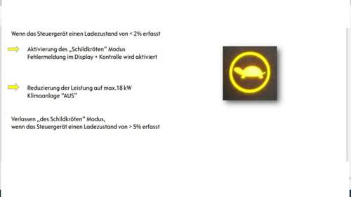

Bei einer Akkukapazität < 2% wird der Schildkröten Modus aktiv.
Solltet jemand wirklich mal auf die Idee kommen das Ding leer zu fahren bitte folgendes beachten.
ABSCHLEPPEN
E-CMP- Vorderräder angehoben - Möglich - Wenn EPB lose ist
E-CMP - Hinterräder angehoben - Verboten - Risiko der Überhitzung
E-CMP - Anhänger / Pritsche - Möglich
E-CMP - Vier Räder auf dem Boden mit Zugstange - Verboten - Risiko der Überhitzung
Schildkröte
