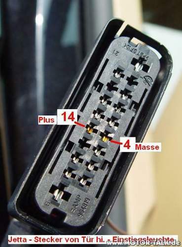

Hallo Leute,
ich habe gestern was gekauft, was im Bora schon Serie war und zwar das hier
kann mir einer sagen wie ich das in meinen Jetta anklemme oder frei Schalte ?
Uwe

Ich habes doch gefunden - das STG - hängt direkt am Fensterheber dran.
18-Pol. Secker bleibt an der Tür hängen und geht nicht wie vorne mit der Verkleidung ab.
weiß jedoch immer noch nicht wie ich die Pins belegen soll.
in pin 9 steckt ein dickes braunes Kabel, Pin 14 ein weißblaues,
pin 4 wäre frei.
Hallo
Ich habe mir jetzt einen Grafik vom ELSA besorgt.
auf der zeichnung ist die pinbelegung genau andersrum wie auf dem Bild das hier schon mehrfach verlinkt wurde (mit dem rot angezeichenten 4+14 Pin). Auch wenn dieser Stecker vom Jetta sein soll kann es doch nicht soe ein Unterscheid sein.
Wäre wirklich dankbar wenn mir jemand mit der Pin-Belegung des 18-Pol. Steckers helfen könnte, der in die Türsteuergeräte hinten geht.

Ich habe aber noch ein viel grundsätzlicheres Problem. ich weiß nicht wo bei dem Stecker Pin 1 ist.
Stecker ist nicht beschriftet.
Es existieren im Netz 2 Bilder die sich wiedersprechen.
1. Reales Bild vom Stecker (vom Passat), [Angehängt]
2. Zeichung des Steckers. [Bild habe ich z.Z. nicht zur Hand] Pin 1 ist aber ganau auf der anderen Seite]
Gruß Golf-Maus

Das sollte eigentlich das Steckerproblem lösen.
Es soll Pin 9 Masse sein ist schon belegt, aber sollte kein Problem sein
und eben Pin 14. der sollte allerdings frei sein.
Halt mich auf dem neusten Stand.
MfG,Buffy
Ein Messgerät bzw. Multimeter könnte bei Euch sehr hilfreich sein um die PIN Belegung zu klären.
Also ich habe bei einem 2004er Golf Comfortline die Leuchten drin und am Funktionieren. Vorn die werden von den Türsteuergeräten "bedient" Leuchte Pin 1 (-) an Türsteuergerät Pin 2 und Leuchte Pin 2 (+) an Türsteuergerät Pin 1. Dann braucht auch die Diode nicht gedreht werden (einfacher wäre es eh die Drähte im Stecker zu tauschen bringt den gleichen Effekt 😁 ) Türsteuergerät Pin 2 ist Masse und schon belegt, ich hab den Kontakt rausgenommen und den Draht von der Leuchte angelötet.
Die hinteren Türleuchten werden vom Komfortsteuergerät "bedient". Das hockt hinter dem Handschuhfach und es muss je ein Draht von den Türen dahin gelegt werden. Ich habe noch hinten Lautsprecher nachgerüstet und hatte demzufolge eh alles auseinander und habe halt noch einen Draht mehr eingezogen. Belegung Leuchte Pin 1 (-) an Türsteuergerät Pin 9 auch schon belegt Anschluss wie oben beschrieben, Leuchte Pin 2 (+) an Komfortsteuergerät wenn man drauf sieht der linke Stecker (T18a) Pin 5 für die linke Tür und Pin 12 für die rechte Tür.
Der Stecker an den hinteren Türsteuergeräten hat noch ein Gehäuse drum das muss man abmachen dann sind auch die Kontaktbeschriftungen zu sehen, Pin 9 ist einer der großen, der mit braunem Draht.
Die vorderen Türsteuergeräte habe ich für die Türleuchten codiert, die hinteren funktionierten einfach nachdem ich sie angeschlossen hatte und einmal die Zündung an war 😕 obwohl das Byte wo die Türleuchten codiert werden gar nicht vorhanden ist. Das hat das Steuergerät selbst gelernt. Ich hatte vorher an den Pins gemessen und da kam nichts an. @ pierreonline soviel zum Thema Multimeter könnte weiterhelfen.
Das gilt aber nicht für alle Golf da die Ansteuerung der hinteren Türsteuergeräte so um 2006 geändert wurde und dann wohl die Türleuchten direkt vom Steuergerät gesteuert werden. Das weiß ich aber nicht genau.

Ich habe einen 2007.er und da geht es über die Türsteuergeräte hinten Pin 4 und Pin 14.
LG.Buffy

An welche Pins muss ich die Leuchten an den vorderen Tür STGs anschliessen? Hinten hats mit 4+14 geklappt!
Ist es vorne die 18 und 19 ?

Original geschrieben von Jetta 5
Hallo an alle Jetta 5 Fahrer,
dank der hilfe von Maro hab ich meine Türwarnleuchte Pfützenlicht Licht nun entlich am leuchten !
Nun möchte ich mal hier die richtige Bestellliste auflisten!
4x 1K0.947.411 A - Türwarnleute
4x 1J0.971.972 - Steckergehäuse
6x 000.979.131 A - Einzelleitung mit 2 Kontakten für Leuchtenstecker
2x 000.979.009 - Einzelleitung mit 2 Kontakten für die Vorderen Türsteuergeräte
4x 111.971.940 A - Kabelverbinder ( mit Schmelzisolierung )
4x kleine Kabelbinder
Wie man die Türverkleidung demontiert sieht man hier
Was aber anders ist , das bei den hinteren Türen die beiden Lampenleitungen 000.979.131 A nicht durchtrennt werden müssen sondern so wie sie sind in die Kontaktöffnung des 18 Poligen Steckers gesteckt werden + in 14 und - in 4siehe auch hier .
Vorne sieht es anders aus als bei
bei beschrieben, hier müssen zwar die Leitungen wie beschrieben gefährtigt werden aber die kommen dann nicht in 1 und 4 des Türsteuergerätes sondern
+ in 18 und - in 19.
Die Codierung könnt ihr dann hier entnehmen !
Wenn die Lampen dann nicht leuchten sollten bitte die Diode in der Lampe einmal drehen !
Achja den Stromdieb gebraucht man nicht !
So jetzt sollte alles gehen!!!
Nochmals danke an Maro
Gruß Uwe
