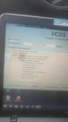

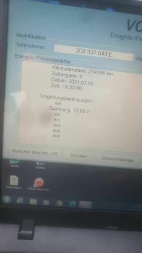

Hab grad noch den Fehler mal ab fotografiert . Vielleicht hilft das schon mal
Bild #210256981
Bild #210256982
Das ist eine der Fehlermeldungen im Bordnetztsteuergerät, das ist zwar eine Fehlermeldung - aber nur eine Bedingt brauchbare, für diesen Fehler

TE: keine Kommunikation weiterhin. Türsteuergerät nach Teilenummer gekauft? Wurde denn codiert? Alte Codierung auf die neue übernommen? Es liegt immer noch an der Kommunikation, da stimmt entweder das Türsteuergerät nicht, die Verkabelung nicht oder letztendlich hat das Komfortsteuergerät sein Geist aufgegeben, dann müssten jedoch alle Fenster spinnen, weil ich den Fall bei einem A4 letztens hatte - Stichwort Wassereintritt. Schließ das Komfortsteuergerät aus.
