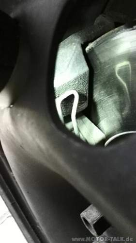

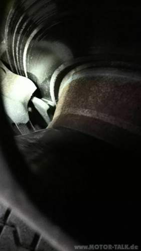

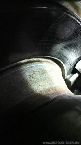

Hi @,
ich hab nur wage Vermutungen, was meint ihr?
Seit langem fällt mir auf, dass ich beim Ausrollen und geöffneter Scheibe so ein "Psss" Geräusch höre, dass 1 Mal pro Rotation des Reifens zu hören ist (kein Quietsch oder Kratz, sondern wie Rauspusten von Luft unter Druck).
Das hatte ich vor Monaten mal mit meinen Sommerreifen bemerkt, heute wieder mit den Winterreifen.
Sonst merke ich nix, läuft ruhig und rund, bei Vollbremsung läuft es gerade bis zum Stop (na gut, ganz ganz bisschen zieht es kurz vorm Stop nach rechts aber wirklich minimal und das von 120 auf 0)
Eine Variante sind die Reifen, da sie sowohl Winter- als auch Sommer gebraucht gekauft worden sind.
Eine Andere sind die Bremsen (ich werde 4 Fotos hochladen) - wenn ich hinter dem Auto nach vorne schaue habe ich die Fotos nach den Richtungen benannt. Also links heisst fuer mich Fahrer- und rechts Beifahrerseite.
Was mir ganz komisch vorkommt (kenne mich aber nicht aus) ist, dass vorne beide Bremsscheiben diagonal zur Scheibe stehen und nur mit dem einen Rand die Scheibe berühren, als ob das normal ist, weil es beidseitig gleich ist. Kann es sein, dass es Standard ist für die vordere Bremsbeläge, dass sie nicht wie die Hintere im Ruhezustand komplett auf die Scheibe aufliegen?
Danke im Voraus
Hintenlinks
Hintenrechts
Vornelinks

Die Bremsbeläge vorne sind angeschrägt das ist normal , bis auf die leichten Riefen bzw. Rost kann ich nichts erkennen . Kannst du das Geräusch evtl. mal aufnehmen ? Das könnte sonst alles mögliche sein .

den Wagen auf der Seite, wo es pssssst macht, aufbocken und das Rad von Hand drehen. Wenn es dann pssssst macht, nehme ich an, dass entweder die Bremsscheibe eiert, oder die Kolben nach einer Bremsung sich nicht richtig loesen, zurueckfahren! Wenn dies der Fall ist, diese Bremse beim Fachmann untersuchen lassen. Wenn es was anderes ist, keine Ahnung, dann hilft nur noch die Werkstatt.
