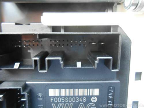

ich brauche immer noch Hilfe bei meinem TSG Problem.
Folgende Ausgangssituation:
Beide Aussenspiegel könnten zusätzlich elektrisch anklappen, UFB, abblenden und der rechte hat noch den Memoryspiegel.
Die Fahrertür funktioniert bis auf den automatischen Hochlauf der Scheibe komplett.
Es lässt sich kein oberen Endpunkt der Scheibe mittels längerem ziehen des Kippschalters programmieren. Ich habe keine Ahnung warum. Das automatische Runterfahren der Scheibe funktioniert.
Die Beifahrertür funktioniert komplett. Allderdings fährt das Fenster immer ein Stück runter beim aufschliessen.
Ich habe schon mehrere TSG für die Beifahrerseite probiert und ich bekomme es nicht hin.

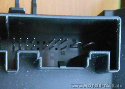

Jetzt habe ich 2 TSG hier liegen. Ist eines davon das richtige ?
Verbaut hatte ich das 1T0 TSG. Ist es richtig das es vom CC ist und somit dieses Stück runterfahren der Scheibe verursacht ?
Ich dachte das andere TSG wäre das richtige, aber wenn ich mir die Pinbelegung ansehe, ist diese ja unterschiedlich.
Beide TSG wurden als Passat 3C TSG für vorne rechts verkauft. Ich hatte extra drauf geachtet das dieser 16 Pin Anschluss bis auf den einen Pin voll belegt ist.
Welche der TN ist denn die Ausschlaggebene ? Die TN auf dem Motor oder die TN auf dem Plastikkasten ?

Insgesamt hatte ich schon 3 TSG versucht. Alle hatten den 16poligen Anschluss bis auf einen Pin voll belegt und trotzdem ging nur das TSG vom CC, was alles ansteuern konnte.
Ich dachte dieser 16polige Anschluss wäre DAS wodrauf mach achten solle.
Das TSG was ich oben als Bildanhand neben dem TSG vom CC rangehangen habe, konnte den Spiegel überhaupt nicht ansteuern. Was ist denn daran falsch ?
Das kommt auch auf die Pinbelegung der anderen Stecker an. Ich habe mir auch zwei STG gekauft und eingebaut. Aber die waren zu alt, ich konnte sie zwar codieren aber mehr ging nicht.
Na ja...Du merkst ja selber, dass Türsteuergeräte vom CC nicht funktionieren. Also kommt es sich nicht nur auf die 16 Pins an.
