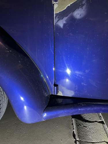

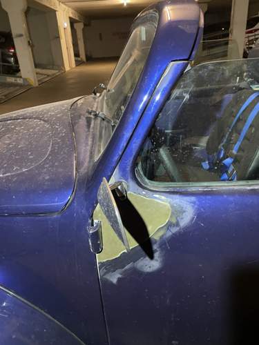

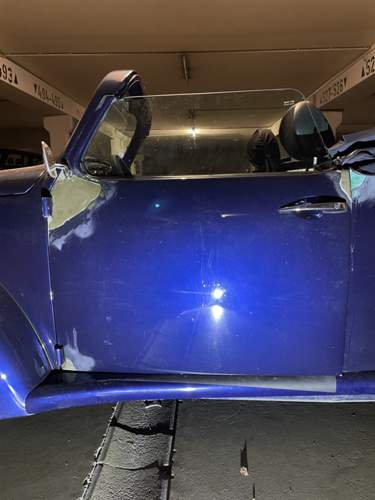

Habe mal ein paar Fotos gemacht. Passt das so?
Links Tür geöffnet
Links oben
Links unten
+8
Oje. Da hat jemand den Falz an der A-Säule komplett entfernt und wieder zugeschweisst.
Somit keinerlei Bezug mehr zum originalen Käfer... und wie man sieht, macht auch diese Schweissung wieder auf.
Da ist jeder Rat umsonst und eigentlich sinnlos.
Man weiß nicht, ob die Karosse oder die Tür der Fehler ist, ob die A-Säule schief steht oder das Scharnier bereits geklopft worden ist.
Da wirst du jetzt die Türen vorrangig nach der B-Säule ausrichten müssen in Parallelität, Ebenheit und Höhe... und ziemlich brutal die A-Säule danach bearbeiten müssen.
