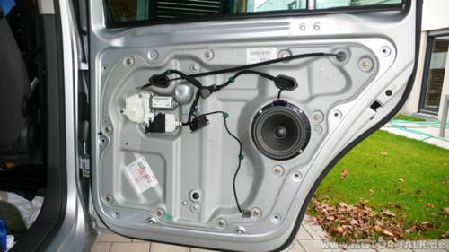

@zaphod_beeblebrox schrieb am 25. November 2016 um 23:31:22 Uhr:
Hinten links ist das Türschloss defekt.
Soweit wie in diesem Bild bin ich nun gekommen. Wie kann ich nun diese Trägerplatte mit dem Scheibenhebermotor und dem Lautsprecher ausbauen?

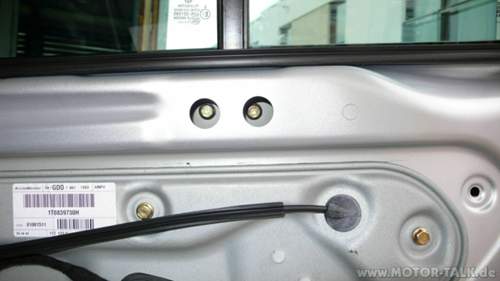

@zaphod_beeblebrox schrieb am 27. November 2016 um 14:42:48 Uhr:
P1130542
Die beiden Schrauben auf dem letzten Bild musst nicht rausmachen. Die sind für den Mittelsteg, der den festen Scheibenteil vom beweglichen trennt. Der muss nicht raus.
