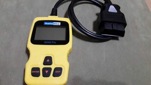

@Oxebo wenn da ein Türsteuergerät defekt ist wird definitiv als Fehler hinterlegt!
Bitte mit ordentlichem Diagnosegerät auslesen !

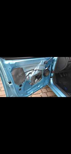

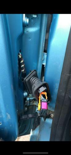

Ihr hattet Recht, das Problem ist wieder da und die Batterie voll geladen. Habe mir heute den Kabelbaum zwischen Fahrertür und A-Säule genauer angeschaut, die Ummantelung mehrerer Kabel ist gebrochen.
Eine Reparatur kommt nicht in Frage, den Kabelbaum werde ich komplett tauschen. Gibt es den Kabelbaum nur beim Skoda Händler oder kann ich das Teil auch im gut sortierten Autozubehör, in möglicherweise besserer Qualität, erwerben?

Habe mich heute um den Kabelbaum der Fahrertür gekümmert, es ist ein ziemliches gefrickel den Stecker von der A-Säule zurück in die Tür zu ziehen. Zuvor mussten noch die Nieten des Lautsprechers ausgebohrt und dieser demontiert werden.
Eigentlich hatte ich mich dafür entschieden den Kabelbaum mit einem Reparatursatz von EBay instand zu setzen. Leider entsprechen die gelieferten Kabel nicht den Farben des original Kabelbaums. In der Fahrertür sind es 20 Kabel die in den neuen Stecker gepinnt werden müssen, das würde Platzmäßig in der Tür sehr eng werden. Außerdem hatte ich vor jedes einzelne Kabel an der Flickstelle mit Schrumpfschlauch zu überziehen.
Ich denke das Vorhaben wäre mit großem Aufwand machbar, ich habe mich aber entschieden kurz vor Feierabend noch zum Skoda Händler zu fahren und den original Kabelbaum zu bestellen.
Der Händler vor Ort ruft 120 € auf und das Ersatzteil soll am Dienstag verfügbar sein.
Ich bastel gerne an Autos, aber der Aufwand mit dem Rep Satz scheint mir zu groß. Eventuell wäre die Aktion mit einem teureren Rep Satz einfacher, aber dann ist die Differenz zum original Kabelbaum zu gering.
