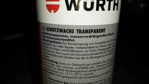

ich habe die Innenseiten mit dem WÜRTH Schutzwachs ausgiebig eingesprüht, hat zwar ne Woche gestunken, dennoch kriecht das Wachs gut .
Die Abnahme der Innenverkleidung wäre hier der Königsweg. 😁
