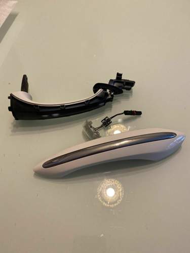

Oftmals findet man z.B. in der Bucht keinen "matching" Griff, man kann allerdings das Griff-Cover durch lösen einer TORXT6H und durch Abhebeln das Cover lösen und tauschen.
Entsprechendes in der Anleitung anbei.

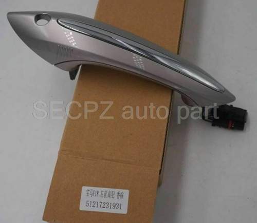

Auf Ebay sind die Teile ja zu teuer. Also Aliexpress bemüht und gestern für nur 17 € (vorerst einen, zum Testen) bestellt. Inkl. Versand dann 24 €. 🙂 Es gibt sie in 3 Farben. Aber jetzt lese ich hier, dass das Nico auch so gemacht haben und die alte Außenschale sich abmontieren lässt! Juhuu, Danke @nico-87!! Dachte schon, ich muss lackieren lassen, da sich die Platine in dieser befindet...
Bitteschön: https://www.aliexpress.com/item/4000714411823.html
Hier bei anderen Händlern: https://www.aliexpress.com/wholesale?...
Bei diesen ist die innere Schalenfläche in derselben Farbe wie die außen - also nicht Schwarz wie bei nico-87.

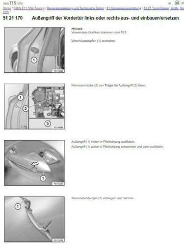

Habe nun die Anleitung zum Ausbau: https://www.youtube.com/watch?v=ltm5LD65_aI
https://www.newtis.info/.../1VnXHDqVr6
https://www.newtis.info/.../EHOgbzeP

hier die Tis Inhalt meiner Anleitung als Bild 😉
Vorne rechts

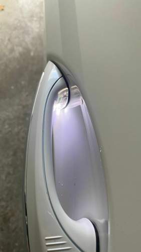

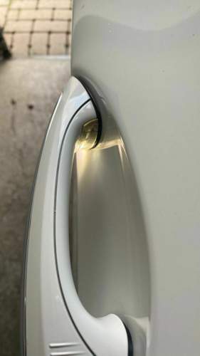

Ich habe heute meine neue Türgriff eingebaut. Leider hatte ich einen deutlichen Farbunterschied an den Led‘s gehabt.
Nun habe ich die LED-Einheit von den alten Türgriff in die neue umgesetzt.
Jetzt alles gut.
