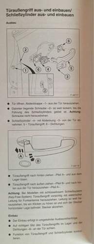

hat wer ein Reparaturhandbuch etc. zur Hand, und könnte mal ein Bild der Türgriffdemontage posten.
Würde am liebsten selbst demontieren, und den Kunststoff, der drückt, mit einer Schlüsselfeile vorsichtig abziehen.
Hab das Reparaturhandbuch von mk2 zur Hand, kann sonst ein Mechaniker mir bestätigen, das es beim Mk3 FL identisch ist?

@Ewaldulli schrieb am 10. Februar 2016 um 14:22:01 Uhr:
Lg
Ich verstehe nicht so recht, weshalb du selbst Hand anlegen möchtest. Das ist doch eindeutig ein konstruktionsbedingter Fehler. Wenn hier soviele von berichten (mich eingeschlossen), muss Ford den Fehler ausbessern.

Also bei meinem Fl von 11/14 ist der Konstruktionsfehler auch, an allen 4 Türen. Dabei wurde es reichen, das am Ende des beweglichen Türgriffes sitzende schwarze Kunststoffteile, das letztendlich gegen den Lack drückt, Mut über Feile um 1-1,5mm abzuziehen, dann wäre es erledigt. Hab aber schon wieder zu viel Bedenken, das jemand aus der FFH- Werkstatt dafür die Türgriffe abmontiert und dabei was vermurkst. Im Moment gedenke ich tatsächlich mit der Schlüsselfeile oder ner Nagrlfeile da selbst ranzugehen, und die bisherigen geringen Lackfehler dort mit nem dicken Tropfen Klarlack zu versehen.
Wenn man mit nem dicken Schwamm, gerollten Handtuch oder so die Türklinke aufhält, kommt man eigentlich innen mit der Feile gut an das Kunststoffteil ran, beidseits ist Luft, vlt noch den Muldenbereich schützend abkleben. Ist ne Arbeit für nen ruhigen Samstagnachmittag, wenns trocken ist.

Da der Griff selbst das Übel der Wurzel ist u.dieser lackiert ist wird er optisch Schaden nehmen wenn du den bearbeitest und das auch noch sichtbar.
Da es sich bei der Stoßstelle um die Rückseite des Griffes zu handeln scheint ,sollte ein leichtes bearbeiten mit einer Feile keine sichtbaren Spuren hinterlassen ,vorrausgesetzt man kann mit einer Feile umgehen.
Und die Griffe sollten an der gefeilten Stelle ,eh anschliessend nachlackiert werden ,falls dort Lack aufgetragen ist.
