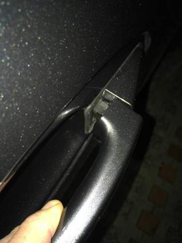

hab gerade bei meinem gesehen, das wenn der Türgriff nach dem öffnen zurücklegt, er am Lack ankommt. Er hat bei mir, nach 4000 tkm den Grundlack erreicht!!
Hab ein Bild gemacht, sieht man nur schlecht, neben dem Kunststoff, wo die Mulde anfängt.
Sieht das bei euren gleich aus, bei mir hat der Fahrergriff mehr Spiel als der Beifahrergriff. Lackschäden zeigen sich auf beiden Seiten.

Der Gutachter von Ford war pünktlich wie vereinbart vor Ort und sehr freundlich, auch er meinte schon bei der mündlichen Vorbesprechung, bei der ich ihm auch vom Forum und den Fällen hier berichtete, dass die Stelle ja sehr ungünstig sei und man schon echt Glück haben muss da drauf zu kommen und nachzusehen und war gespannt (Danke also noch mal an den TE).
Als er es an meinem sah war er sofort auf meiner Seite und meinte das müsse richtig gemacht werden,eine Folie oder ähnliches bringe da nichts. Ausbau der (lackierten) Türgriffe und Bearbeitung der Kanten und neu/bzw. Punktlackierung.
Er hat sich neben meinem ebenfalls sofort drei andere FL auf dem Hof angesehen, zwei hatten es auch (ausserdem später drinnen sogar ein Neuwagen im Showroom an der Fahrertüre) auch bei einem gebrauchten vFL war es vorhanden, da aber nur an den hinteren Türen.
Er hat sich das alles jedenfalls sehr genau angesehen und meinte auch, dass dies ein Fall sei den er auch an die Fertigung von Ford weiter geben werde, da es sich hier offensichtlich um ein Problem handelt das in der Serie abgestellt werden müsse.
Abschliessend hiess es, würde es nun zwischen 2 und 6 Wochen dauern, dann würde sich der FFH mit mir in Verbindung setzen und einen Termin zur Behebung machen (wohl 2-3 Tage in der Werkstatt).

Ich kenne es von einigen Autotürgriffen, dass bei denen hinter den Griffteil, dort wo der Kunststoffhebel in die Tür geht, eine etwa 1mm dicke gummischeibe angebracht war. Könnte es evtl. sein, dass diese bei den betroffenen Türen fehlt bzw. nicht verbaut wurde, und dadurch der Griff gegen den Lack schlägt?
electroman
So hab es eben an meinem C-Max kontrolliert, bei mir KANN das imho garnicht passieren, ich habe da ca 1 mm Luft zwischen Griff und Lack. Am Foto erkennt man es nicht wirklich denn der leichte Überstand am Griff, der ironischerweise der Verursacher ist, soll genau diesen Spalt kaschieren ...
Selbst wenn ich gegen den Griff drücke oder dran rüttle kommt es nicht zum Kontakt zwischen Griff und Lack.
LG
Das gleiche hatte ich an meinem vFl MK3 EZ 2012. Mein Händler hatte einfache die Türgriffe etwas abgeschliffen, dass kein Kontakt mehr entsehen kann.
Wenn ich meine Bilder mit euren vergleiche dann sieht es so aus als wäre der Griff bei euch weiter außen von der Schale/Mulde entfernt und kann daher im gezeigten Bereich anstoßen weil dort die Hinterseite noch gerade ist, bei mir mündet der Überstand vom Griff da schon in die Vertiefung an der Tür.
LG

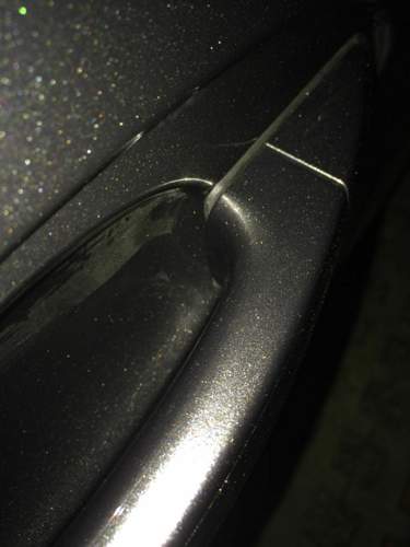

Hier mal ein Bild von der Scheuerstelle.
So, bin gerade zurück von Inspektion und habe alles gezeigt!
Der Meister hat direkt gesagt"Mein Gott das geht ja mal garnicht"!
Hat Fotos von den Schreifspuren gemacht und direkt nach Ford gesendet, von sich aus sagte er da wird er wohl selbst nacharbeiten müssen da er denkt das Ford da noch keine Lösung für hat.
