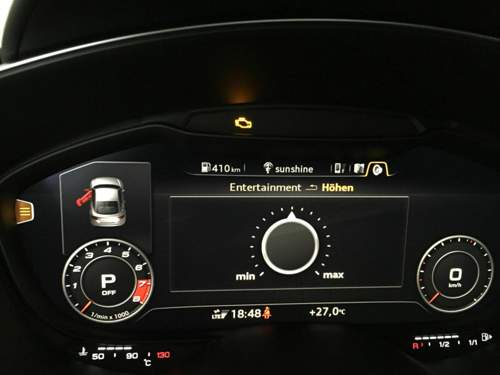

@Flynn700 schrieb am 20. Juli 2015 um 16:35:45 Uhr:
Anfangs war ich auch etwas enttäuscht vom BO System.
Aber nach einigen Änderungen in den Einstellungen bin
ich sehr happy damit.
Kannst Du das genauer ausführen?
Vielleicht werden ja mit Deinen Einstellungen noch andere hier "happy"
Danke!
bei mir steht alles so.
also alles auf normalstellung quasi.
