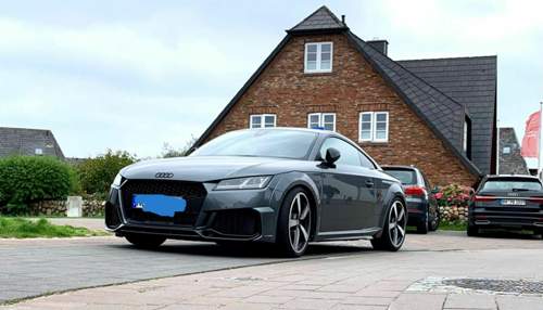

@Lenny43 schrieb am 27. November 2020 um 19:15:36 Uhr:
Fährt jemand diese Felgen vom TT Rs auf einem TTS Roadster?
Mit freundlichen Grüßen
Ist die frage ernst gemeint??:D
@_Tim_77 schrieb am 27. November 2020 um 19:50:00 Uhr:
Ja?
Jede Felge sieht auf einem andern Auto halt anderst aus
Packe eine AMG Felge auf eine Basis A Klasse oder AMG a Klasse ;)
Aber ein TT ist ein TT
Das ist aber unter Umständen zu einfach beantwortet. Andere Bremsen, anderes Fahrwerk und schon passt es nicht mehr.
Mit dieser Felge wird es wohl klappen, da sie vom RS mit der großen Bremse auf ein Modell mit kleinerer Bremse umgebaut wird.
Anders herum passen die meisten TT-Felgen ohne Zusatzarbeiten nicht auf den RS mit seinen Bremssätteln.

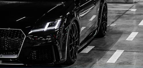

Möchte die oben genannte Felge auf meinen TTS 8S BJ 2018 montieren. Hat zufällig jemand diese Kombination und kann bestätigen, daß es mechanisch passt? Bevor ich Felgen kaufe, sollte ich das klären.
[Von Motor-Talk aus dem Thema '8J 19Zoll Rotor Felge auf TTS 8S' überführt.]
Welche Felge jetzt genau ?
ROTOR-Felge
TTS passt.
Hatte ich auf meinem als Winterfelge. Da originale Audifelge und gleiche Abmessungen wie in der Zulassung angegeben, habe ich sie auch nicht eintragen oder abnehmen lassen.

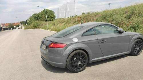

Sorry für den Doppelpost aber mir ist aufgefallen dass mir ein Fehler unterlaufen ist und ich habe nirgendwo die Möglichkeit zur Bearbeitung des Beitrages gefunden ?? Die 19er sind auf 235/35/19 nicht 235/40/19 , anbei noch 2 Fotos von den derzeitigen Sommerfelgen (evtl bald Winterfelgen) und den "dezenten" 17er Winter Alus.

Winterfelgen 17 Zoll Dezent
Sommerfelgen 19 Zoll RH

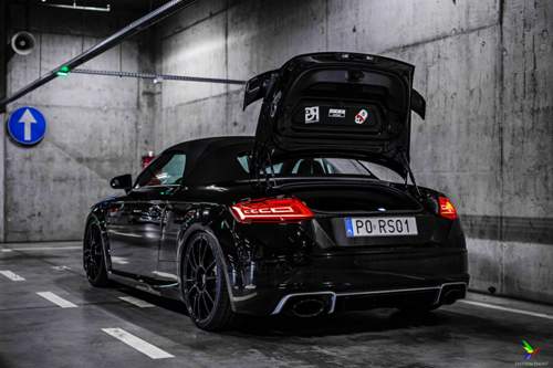

Frage an alle die die 8,5/20 Zoll Felge vom R8 fahren. Welche Reifengröße könnt ihr empfehlen, geht 255/30/20 und was geht dann maximal an Spurplatten? Danke im Voraus!
Felgen sind bestellt :)
Ich hab 245er mit 8er Platten pro Rad. Hängt aber am Ende von der Höhe des Fahrwerks ab. Der Michelin PS4 passt in 255. Zu den Platten kann ich nix sagen. Musst testen...
Danke fahre jetzt die Serienfelge in 20“ mit 255/30 und vorne 10mm und hinten 15mm Platten und mit Bilstein Federn, da hatte ich das Gefühl, dass da noch ein wenig mehr geht. Nach dem Reifenrechner ist das 4mm breiter. Werde es probieren!
Hat das bei dir mit dem eintragen gut geklappt, bzgl. der Traglast?

Die Felge hat ET42, dann hast noch nen Ballonreifen 255 auf 8,5 J.
Wo genau ist da noch Platz ?
Ich hatte ET40 mit nem 235er Hankook, da war grad noch Platz.
