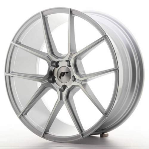

Moin,
ich fahre einen TTRS mit Stahlbremse und suche schon für den kommenden Sommer neue Felgen.
Ich habe mir nun die Japan Racing JR30 in 20Zoll ausgeguckt und stehe mit einem Händler in Kontakt.
Er bietet mir 8,5x20 ET35 an.
Aktuell fahre ich 9x19 ET52 mit Spurplatten (VA12mm und HA15mm). Zudem habe ich H&R-Federn(28728-1) verbaut.
Es ist gefühlt noch reichlich Luft und es ist alles eingetragen.
Meine Frage zielt nun darauf ab, ob ich die ET35 (natürlich ohne Spurplatten) wohl unterbekomme?
Über die Bremse sollen die Felgen wohl gehen. Und der Wagen ist noch nicht so tief, dass ich damit Probleme bekommen sollte.
Bei den Reifen tendiere ich zu 235/30. 245/30 würde ich mir eher wünschen, könnte aber womöglich eng werden.
Fährt zufällig jemand die von mir gewünschte Kombination?
Vielen Dank und liebe Grüße
Jr3020855l4066sm-16466
Die Frage ist, ob die Felgen ohne Spurplatten seitlich über die Bremse passen.
Es gibt einige Anbieter, die JA sagen und dann dumm dastehen 🙂
Ich fahre ET 40 8,5x20 mit 235er Reifen, das ist passend in den Kotflügel.

Habe mal eine Mail an JapanRacing geschickt bzgl. der Freigängigkeit der Speichen zur Bremse.
