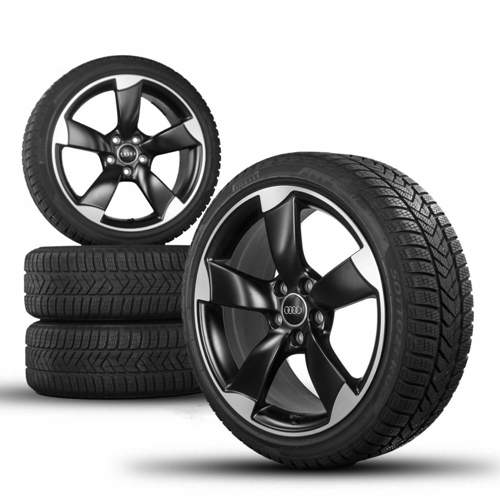

...möchte ich mir für meinen TT anschaffen, schwarz/silber.
Ich konnte folgende Felgen zu dem Design finden:
Größe 9 J × 19 mit Reifen 245/35 R 19
Größe 8,5 J × 18 mit Reifen 245/40 R 18
Dürfte man die aufziehen und würden sie passen?
Danke für eure erfahrene Meinung. Bin Neuling.
[Von Motor-Talk aus dem Thema 'Passen die Felgen 5-Arm-Rotor-Design' überführt.]
Hier in 18 Zoll
Ich glaub das sind sie in 19 Zoll
