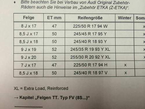

Ich will mir gerade Komplett-Winterräder für meinen TT, der hoffentlich bald ankommt, bestellen. Jetzt habe ich bei den Wunsch-Felgen (Aluett Typ 32 oder 53) die Auswahl ob ich ET35, 45, 47 oder 52 nehmen möchte. ABE haben wohl alle davon.
Muss ich dabei irgendwas beachten? Audis Original Winterräder haben ja eine ET von 47. Kann ich da nach meinem Geschmack auch die 35er nehmen für die breitere Spur, oder besteht das Risiko dass das nicht passt? Wäre als Winterräder 47 sinnvoller, damit der Dreck nach am Radkasten vorbei fliegt?
Habe sonst immer Kompletträder vom Hersteller gekauft, daher bin ich da ein wenig ratlos. Aber die von Audi sind für den teuren Preis mMn ziemlich hässlich
@Ace1226 schrieb am 5. Januar 2017 um 10:24:13 Uhr:
ET 47 haben nur die 17-Zöller der Original-Winterräder des TT.
Die 18-Zöller haben ET 50.
Siehe Bild.
Audi-tt-originalraeder-reifen
ET35 muß trotzdem seitens TÜV abgenommen werden, siehe Hinweise in der ABE.

Also die ABE ist eine Sache. Die andere Sache sind die Gutachten. Du solltest zunächst die Gutachten von deinen Wunschfelgen anschauen. Darin findest Du Hinweise, was Du alles beachten musst: Das fängt dann schon mit dem Mittenloch an. Wird ein Zentrierring benötigt, bei Radbolzen die Länge, Schneekettentauglich wenn erforderlich, müssen irgendwelche Karosseriearbeiten vorgenommen werden, u.s.w., Welche Auflagen bei welchen Reifengrößen. Und das ist wichtig zu wissen.
Ich würde Dir raten, nicht so sehr auf die Spurweite oder "Dreckvorbeifliegen" zu schauen, sondern welche Felge passt mit wenig Aufwand. Also beim TT ein Nabenloch 57,1mm und ET 47 -50. Dann natürlich vorher die Reifengröße und Felgengröße festlegen.
Dann noch etwas. Nix gegen ATU, aber schau Dich mal noch bei anderen Felgenhersteller u. Z.B. Brock , Borbet oder Autec, und... um. Die bieten sehr gute Qualität, und man bekommt ABE und Gutachten. Die sind auch nicht schwer zu lesen, weil alle erforderlichen Angaben darin erklärt werden.
