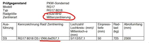

Falls es jemanden interessiert, hier die Daten der Originalfelgen
1722 weitere Antworten

Ergänzend möchte ich noch erwähnen, dass diese Felge laut Gutachten eigentlich ein Mittenloch von 66,6 mm hat. Du bekommst aber ein Zentrierring von 66,6 auf 57,1mm. Siehe das Bild.
Ich selbst will keine Zentrierringe. Frag aber nicht, ist halt so. Anderen macht's nix aus.

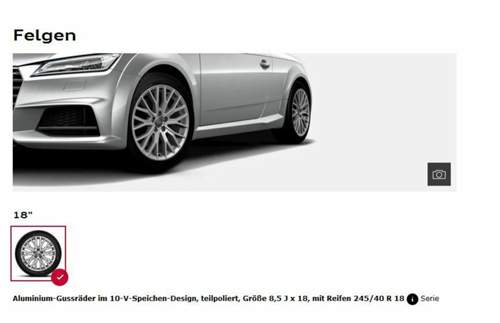

@Raffaello22 schrieb am 18. Dezember 2016 um 13:10:27 Uhr:
Hallo!
Ich habe mich nun hier einmal durchgelesen. Ich habe meinen TTS mit den 18" Standardfelgen bestellt. Hier will ich die Reifen wechseln, so dass ich dann meinem Winterfelgensatz habe.
Für den Sommer wollte ich entweder die 19" 8S0601025 R oder die 20" 8S0601025 S besorgen.
Nur so als Info: Wenn Du die Original 18-Zöller bestellt hast, dann sind die lt Konfigurator teilpoliert.
Laut Katalog sind teilpolierte Felgen NICHT für den Winterbetrieb geeignet.
Das wurde hier schon seitenlang diskutiert, was davon zu halten ist.
Es steht aber da, siehe Bilder.
Und mit der Eintragung der 20-Zöller würde ich jetzt erst mal den Ball flach halten, vielleicht stehen sie ja in der COC - und die ganze Hektik im Voraus war umsonst.
Wart doch mal ab, was da kommt, falls negativ, kannste immer noch zu micha2807 nach Michelstadt zum TÜV fahren...
