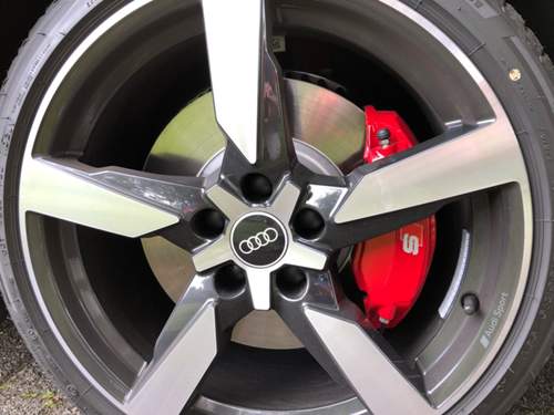

Meiner hat die 5-V-Speichen-Desigh 9x20 ET52 drauf, genau die, die mir am wenigsten gefallen.
Daher habe ich mich schon für andere entschieden.

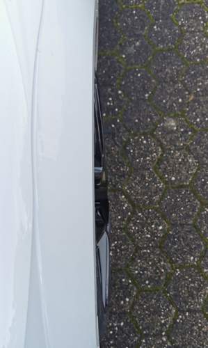

ET 42 kommt aber ziemlich nahe an die Kotflügelkante mit den 255ern.

Mit der ET 42, soweit ich hier die Spurverbreiterungs-Threads verfolgt habe, müsste es sich normal ausgehen. Hinten sowieso und vorne normalerweise auch.
Und da die Felge eintragungsfrei ist, hoffe ich, dass alles passt.

Ich selbst fahre 9x19 ET42 mit 245/35 R19. Da ist noch Platz, also 255 würde locker passen. Hinten könnte ich sogar noch 8-10 mm Spurplatten fahren, aber das belastet dann die Radlager zu sehr.

Die stehen halt nochmal 9 mm weiter nach innen als die 9x19 ET42.
Ja, sind die 8.5x19 mit ET 45. Die kannst du ohne Eintragung fahren beim RS.
Und ich finde die stehen gar nicht mal so schlecht da

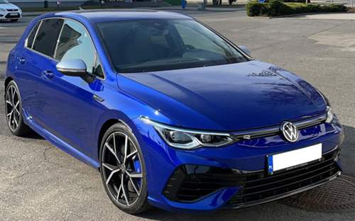

Vom Design her kommen die Felgen ziemlich an die VW Felgen für einen R Golf, Tiguan, ...
Vielleicht paar Gebrauchte von VW besorgen.
Der Golf hat sie in 19 Zoll.
Ich hab sie in 21 Zoll bei meinem Tiguan
Übrigens, mit Reifen kosten die Teile auch 2500 Euro, da findet sich sicher auch ein Originalsatz bei ebay für den Preis.

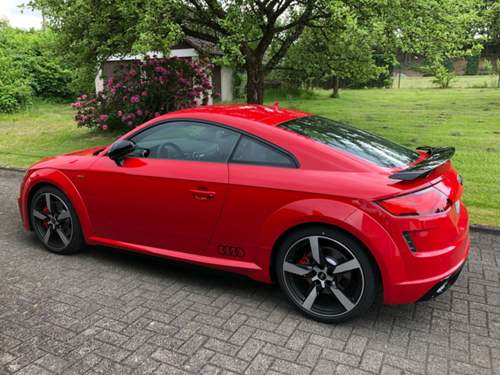

Wir hatten extra die 20" auch nicht genommen, weil uns die 19", welche im Competition-Paket waren, besser gefielen. Daher kann ich die 19" von Audi nur empfehlen :-) Wird aber teuer...
