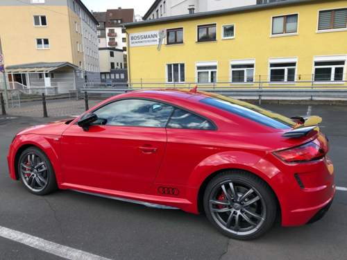

Über Geschmack lässt sich ja streiten. Aber hier einmal 18“, einmal 19“. Ist ja ggf. auch die Breite der Felge bzw. Räder. Hier 8x18“ und 8x19“. 225 auf der 18, 245 auf der 19. ET war/ist bei beiden 45.
Also wie sag ich das vorsichtig, deine Winterfelge ist schon gewöhnungsbedürftig. Bitte nicht falsch verstehen, aber da sieht die silberne 17 Zoll Standard in Silber in meinen Augen schon besser.
Geschmäcker sind halt......
Ehm… ja! ;-)
Das WAR die Winterfelge von der A3 Limo. Die 19“ sind die Nachfolger :-)
Also vergiss die 18er, die fahren jetzt in Düsseldorf 😁
Es sollte um die Größe gehen, Design ist also hiermit erledigt.
alles klar, Danke
Würde auch 19 Zoll empfehlen, fahre die im Sommer und denke mir da schon: sieht doch nicht nach 19 Zoll aus, eher 17.
Und die original 18 Zoll Winter sind optisch echt extrem winzig :-)

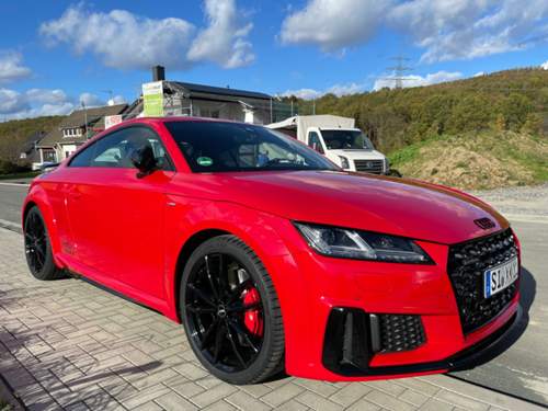

Falls es dir zu aufwendig wird, die Motec MCR2 in schwarz 19/20“ macht auch einen sehr guten Eindruck, ist leicht und bezahlbar. Ich glaub bei nicht OEM wäre das meine erste Wahl
Die Motec sind echt eine gute Alternative.
Hab ich auch schon mit geliebäugelt für den Winter.
Wobei mir die originalen TTRS Räder in komplett schwarz auch gut gefallen und eintragungsfrei wären.
Die Diskussion habe ich gerade mit einer Bekannten. Felgen mit ABE und eintragungsfrei, wenn Fahrwerk und Bremsen Originalausführung sind dann ja . Ansonsten müssen die Felgen trotz ABE eingetragen werden .
