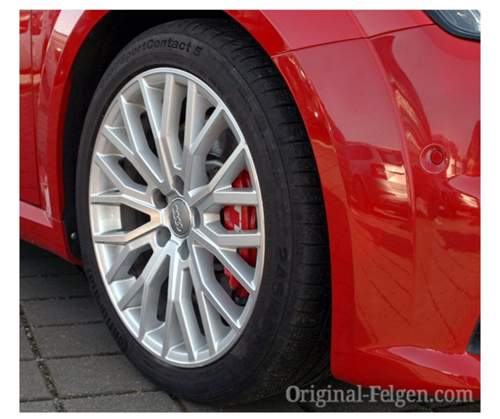

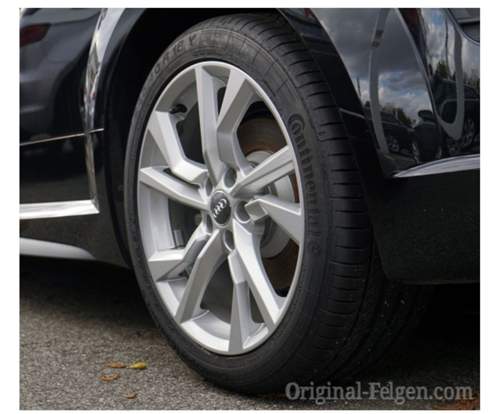

Hallo liebe TT Gemeinde. Ich kann mich einfach nicht entscheiden, welche Felge würdet ihr auf dem weißen TT nehmen.
Bitte zur Wahl stehen nur die die beiden.
Bitte helft mir!
1000002089
1000002088
Sind Beide nicht der Brüller - auf einem weißen Auto setzen silberne Felgen keinen schönen Akzent.
Ach jaa - 18er sind für den 8S auch optisch zu klein. Allein das verschandelt den Anblick - 19er sind mindestens ein Muss.

Die erste Felge. Und dann eventuell schwarz oder grau pulvern lassen.
