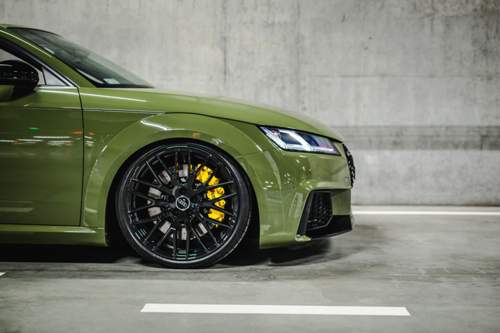

Nabend.
Ich bin auf der Suche nach anderen Winterfelgen für meinen RS.
Passen diese ohne Spurverbreiterungen über den 8Kolben Sattel ?
https://www.ebay-kleinanzeigen.de/.../2061235865-223-8728?...
Ohne Spurverbreiterungen nicht
@WhiTTy schrieb am 29. April 2022 um 21:36:58 Uhr:
Wieviel fehlt denn bzw wieviel muss pro Seite dazwischen ?
Das kann ich Dir nicht beantworten. Müsste man wohl austesten.
@WhiTTy schrieb am 30. April 2022 um 07:53:41 Uhr:
Laut dem Kollegen hier passen die Räder - auf den Fotos ist ja auch die 8Kolben Bremse verbaut ohne Platten.
https://www.ebay-kleinanzeigen.de/.../2091185876-223-4908?...
Die passen ja auch ohne Platten.
Könnte also gut sein.
-mg
Welche Felgen sind das comsat?
Hat jemand noch eine intakte Felge für meinen RS? Original 20 Zoll ( siehe Foto)
@xANtoniOSx schrieb am 3. Mai 2022 um 11:40:21 Uhr:
Die von Comsat sind die TTS Felgen in 9x20.
Die Felgen wo du eine von suchst stehen bei Kleinanzeigen oder direkt bei ebay mehrere drin.
