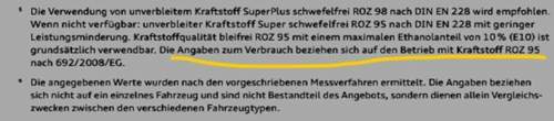

Also selbst im Katalog ist ersichtlich, dass 95 nicht schadet.
Und wäre der Verbrauch mit weniger Oktan höher, Audi würde die Suppe garantiert nicht verwenden 😎
Hat auch niemand behauptet, dass 95 Oktan schädlich sind. Der Motor ist aber für 98 Oktan ausgelegt. Ob man den Leistungsverlust spüren wird, oder einen messbaren Mehrverbrauch hat, mag ich ebenfalls anzweifeln, aber bei einer so hohen Literleistung und Aufladung des Motors sollte man nicht am Kraftstoff sparen, auch wenn die Technik heutzutage Klopfen verhindert.
Abgestimmt ist der Motor jedenfalls für 98 Oktan und das sollte man mindestens tanken, wenn man die Möglichkeit dazu hat.
Die Leistung wird geringer sein, wenn er auf 98 Oktan abgestimmt ist (was ja der Fall zu sein scheint). Der Motor ändert dann bei 95 oktan den Zündzeitpunkt, weil er sonst klopfen würde. Das regeln die klopfsensoren. Geht also nix kaputt!
Ich denke mal, das sind so um die 10ps.
100 oder mehr oktan bringen nichts, weil die Sensoren das nicht erkennen und den Zündzeitpunkt damit nicht anpassen (nach vorne verschieben).
Und ob jetzt Ultimate mit 102 oktan sauberer verbrennt...keine Ahnung . Hab noch keine unabhängige Studie dazu gesehen.
