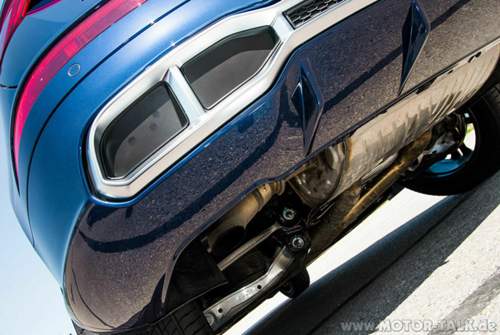

Schon die Auspuffrohre beim neuen SQ5 gesehen ?? ist ja jetzt ein Benziner.
WER DENKT SICH SOWAS AUS ?? :p:p:p:p
Unnamed-1-4861603230679222800
Spart Gewicht :D
@comsat schrieb am 31. Mai 2017 um 12:24:55 Uhr:
Mercedes !
