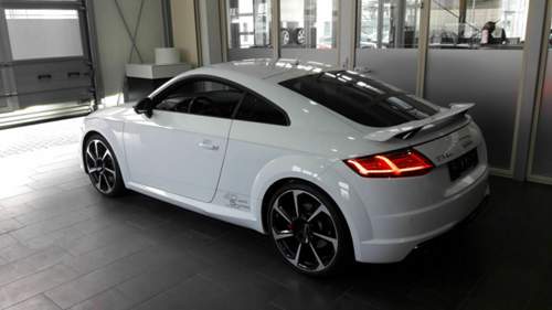

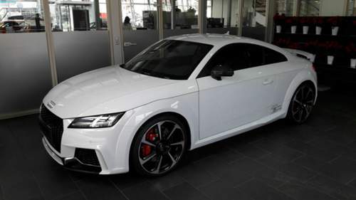

Der TTRS ist perfekt für mich, so wie er ist (siehe Foto).
20170313-151617
20170313-151636
