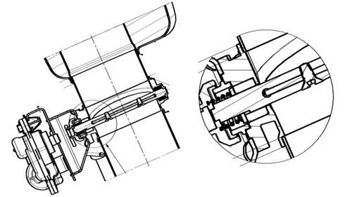

Ich glaube bei mir ist die Abgasklappe jetzt dauerfest (durch den Wintereinsatz). Der Wagen ist brutal laut. Und zwar dauerhaft selbst wenn ich die Klappe auf zu stelle im Cockpit. Kann das die WSreparieren oder muss ich zu einem spezialisierten Betrieb?
War bei mir auch letztes Jahr.
Hab leider nen neuen Auspuff gebraucht. Gut, dass ich da noch die 5-Jahres-Garantie hatte.
Sonst wären 2500 Euro fällig gewesen.
Ich hab die Akrapovic. Muss man da nicht eine Feder ersetzen zur Reparatur? Der Stellmotor funktionniert noch da ich ihn hoere. Das Problem ist die miese Konstruktion von Audi wenn da Feuchtigkeit und Salz reinkommt (zuviel Spiel). Das einzig Gute der Auspuff stoert die Leistung nicht da daueroffen also wenig Gegendruck.Die Lautstaerke ist aber nervend.
@dauntless schrieb am 16. Dezember 2022 um 08:06:34 Uhr:
Am besten suchst du dir jemanden, der Titanabgasanlagen reparieren kann und die Klappen wieder instand setzt oder tauscht. Am besten mal Googeln, ansonsten wie schon öfters erwähnt eine verstärkte Feder testen.
https://asr-component.de/de/451-kupplungsfedern. Nach der Reparatur regelmäßig mit Keramikpaste einsprühen.
Hier noch der Klappenaufbau der Akrapovic:
Quelle: https://www.audirs3.de/threads/auspuffklappen-quietschen-2018er-fl.14531/#post-367190
Klappenaufbau Akrapovic
