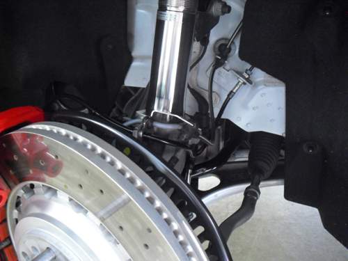

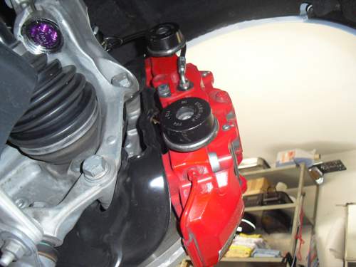

.....hab mir heute einen Satz Stahlflex Bremsleitungen eingebaut. Sehr solide Verarbeitung. Am Wochenende gehts zum Hahntennjoch im Allgäu zum testen 😎😉

Hat aber trotzdem Spass gemacht und ich muss sagen je mehr die Bremse an die Grenzen kommt, umso mehr merkt man die Stahlflex. Der Druckpunkt bei hohen Temperaturen ist definierter.
Aber trotzdem wird aus der Serienbremse keine Rennbremse.
