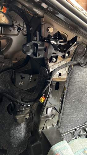

@aynali44 schrieb am 29. Juni 2022 um 23:13:47 Uhr:
Dann ist da vermutlich ein Widerstand verbaut.
Auf den Fotos sieht man ja den gelben Stecker - eindeutiges Zeichen für Airbagsystem / Gurtstraffer.
Ich hatte auch mal die Gurte hinten ausgebaut.
Es waren hinten keine gurtstraffer und stecker. Baujahr 2019
Also bei meinem MJ 2017 sind auf jeden Fall welche verbaut und es wird auch ein Fehler gesetzt.
Hab jetzt Widerstände verbaut, bin aber noch nicht zum löschen vom FS gekommen.
Ist der gelbe Stecker im Bild.
Gurtstraffer
Kurzes Update,
als Fehler waren wie vermutet die beiden hinteren Gurtstraffer hinterlegt.
Gelöscht und jetzt ist wieder alles i O.

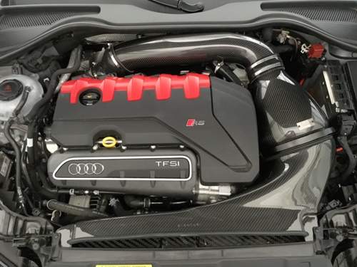

Eigentlich wollte ich den TTRS Original lassen, aber mittlerweile würde mich eine schöne Carbon-ansaugung schon reizen. Die Frage ist nur, von welchem Hersteller und warum genau die?
Freue mich über Erfahrungen aus erster Hand 🙂
Ich habe mich für die von APR entschieden.
Die Qualität ist gut, Passgenauigkeit ebenfalls.
Kommt mit allem Montagematerial und Einbauanleitung.
Wichtiger Punkt - eintragbar, auch in Kombination mit anderen Teilen von APR.
Was denkt ihr wo die Preisentwicklung für -2018 non opf Modelle hingeht? Aktuell drehen die fast alle in den 50-60k Bereich je nach Zustand und km
... habe mich für die EVENTURI entschieden - nicht nur aus ästhtischen Gründen, sondern auch, weil sie aus Sicht des TÜV als "geschlossene Ansaugung" eingestuft wird.
Damit entfällt auch eine Geräuschmessung ( die eventuell, je nach TÜV-Stelle, verlangt wird), die Eintragung war überhaupt kein Problem. Materialqualität und Passgenauigkeit sind 1a. Unten ein Bild von meinem RS mit der EVENTURI.
