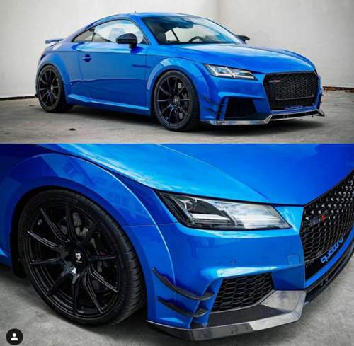

Hat einer die MF1-felgen von Mb Design auf dem TTRS?
https://mbdesign.shop/de/geschmiedete-magnesium-felgen
@dauntless schrieb am 27. November 2020 um 07:20:53 Uhr:
Ja, ich habe schon 1-2 RS damit gesehen. 9x19 ET42 mit 255ern soweit ich mich erinnere.

Danke. Ich bin an der 9x19 mit ET47 interessiert. Leider sind im Gutachten nur Reifen bis 235 drine. Habe aber 245er (Basisreifen).
@dauntless schrieb am 27. November 2020 um 12:39:56 Uhr:
Danke. Der TTRS 8S ist ueberhaupt nicht dabei. Dann passt die Felge nicht. Auf Distanzscheiben habe ich keine Lust.

Wieso willst du eine ET47? Nimm die ET42. Dort steht auch der TTRS im Gutachten.
Naja aber wenn Traglast passt und es nirgends schleift, sollte es egal sein welche Fahrzeuge mit der Felge getestet wurden. Man kann auch als bsp eine Golf 7 Felge an einen Golf montieren und diese eintragen. Im Gutachten von VW steht dann auch nicht Golf 6, aber wenn die Traglast passt ist das kein Problem. Oder Lamborghini Felgen an einem Golf/ A3/ TT etc
Ich habe Mb angeschrieben sie sagen mit ET47 gaebe es 2,5 mm Freigaengigkeit bei der Bremse mit ET42 waeren es 3 mm.
Wollte eigentlich keine Felge die weiter heraussteht (ist kontraproduktiv was Performance angeht da laengerer Hebel) aber ich denke drueber nach. Denn sie gefaellt mir richtig gut. Dazu ist sie leicht (8 kg).
