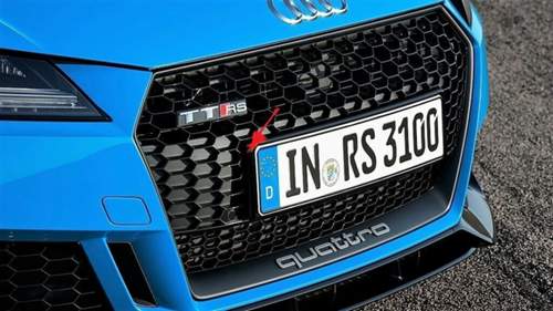

Eine Frage an die Experten:
Wenn ich am Frontgrill diesen Kennzeichenzwischenhalter demontiere und das Kennzeichen direkt an den Grill schraube sollte ohne weiteres gehen oder? Audi hat da nicht sauber gearbeitet, an einer Seite kommt so eine Dämmmatte raus...

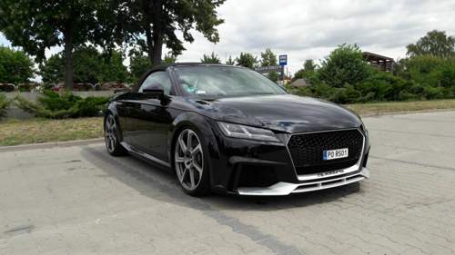

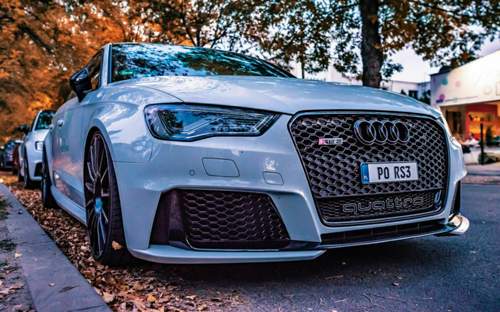

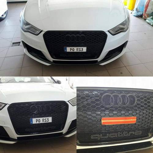

Habe eine Trägerplatte gemacht mit 2 Löchern durch die ich 2 passend langen, verzinkten
Holzschrauben in die Plastikabdeckung hinterm Grill geschraubt habe. Das Kennzeichen hab
ich dann mit 3M Klebeband am Träger befestigt.
Hatte ich beim RS3 auch schon so.
Hält BOMBE.
Als Winterfelge nehme ich die originalen 20 Zoll mit nem 245er WR.

das nennen manche auch aufpralldämpfer ist so ein graues eps schaummaterial.
wenn lange die sonne draufscheint zerbröselt es.
habe ich mit carbonmatten und harz ummantelt und im baumarkt gibt es edelstahl unterlegemuttern, die habe ich mit eingearbeitet und den kennzeichenhalter durchgeschraubt, weil in dem besseren styropor so gut wie wenig hält.
was 8cm eps bei einem unfall bringen sollen ist mir noch nicht so klar, das gibts vorne hinten und in den türen in ähnlicher materialwahl.
Danke Jungs, wird morgen gebastelt😁
