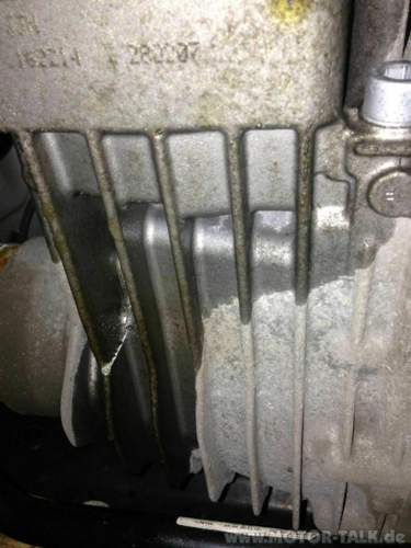

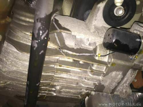

@Petrolhead69 schrieb am 13. November 2018 um 07:45:21 Uhr:
Der Riss des Diff-Gehäuses scheint aber doch eher nicht durch gebrochene Zahnräder verursacht worden zu sein.
Wodurch dann? Sowas dürfte überhaupt nicht passieren, egal, was die Ursache ist 😉
@brave dave schrieb am 13. November 2018 um 11:55:04 Uhr:
Wodurch dann?
Durch einen ganz einfachen Wartungsfehler.
Falsches Öl ein gefüllt und schon sieht die Hinterachse so aus.
Kam bei der Haldex 4 schon so oft vor, dass es eine TPI darüber gibt.
Aber bei den in dem Beitrag genannten Fahrzeugen handelt es sich ja um TTRS 8S mit einer km Laufleistung von ca. 15000km. Da stand also vorher kein Haldex Ölwechsel an. Und im Werk werden die ja hoffentlich wissen wo welches Öl reingehört.
Es werden massive Kräfte vom Getriebe über die Wellen aufs Gehäuse übertragen, wodurch es zu Rissbildung kommen kann. Ist das Gehäuse zu schwach dimensioniert, dann bricht es. Es müssen nicht zwangsweise Zahnräder kaputt gehen - diese würde ggf. auch eher zu Lochbildung als zu Rissbildung führen...aber lassen wir die Spekulation, bringt nix und ist letztlich egal.
@ruffryder00 schrieb am 12. November 2018 um 23:30:14 Uhr:
@derGOLFhamster schrieb am 12. November 2018 um 22:59:52 Uhr:
Du hast das Auto mit den Leistungsdaten gekauft, also dürfen die da nichts beschneiden.
Ich glaube auch nicht, dass ein zu schwaches Getriebe verbaut wurde. Sowas wird doch keiner absegnen.
Ich hab meinen Wuehler mit Knallen beim runter Schalten gekauft. Und wo ist mein geliebtes Knallen jetzt...
Das ist aber keine zugesicherte Eigenschaft. Ausserdem gibt es immer Leistungsreserven, wenn das Getriebe bis 450 freigegeben ist, dann steckt es auch 480 locker weg.
Ich glaube noch nicht dass da etwas dran ist.
@Ravenous666 schrieb am 13. November 2018 um 12:41:29 Uhr:
das ist richtig aber die Verspannungen können auch durch eine defekte Pumpe auftreten.
Und die gibt es bei der Haldex 5 ja bekanntlich häufiger.
Auch bei geringer Laufleistung kann ja das Öl schon mal raus sein weil vielleicht genau an so einem Fahrzeug die TPI Pumpe gemacht wurde.
Wenn Verspannungen auftreten dann kann kein Drehzahlausgleich mehr satt finden bei guter Reibhaftung sieht dann das Gehäuse so aus.
Aber das sind ja sowieso alles nur Spekulationen hier, weil man nicht genug Infos hat.
Das fängt schon damit an, dass es verschiedene GKB für die Hinterachse gibt und wir nicht wissen ob ein bestimmter Achsantrieb betroffen ist.
So wie auf den Bilder sieht das dann aus, wenn kein Drehzahlausgleich stattfinden konnte.
