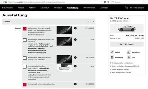

Mal eine Frage zu den Außenspiegel. Nach dem Abschließen klappen die Außenspiegel nicht automatisch an. Ist das beim TT normal?
@ergin79 schrieb am 2. Januar 2018 um 23:55:40 Uhr:
Das kann man - zumindest im normalen TT - im MMI einstellen, ob er das machen soll oder nicht.
(Kommt da aber drauf an, ob man die anklappbaren Spiegel im Konfigurator angehakt hat, keine Ahnung, ob das beim RS Serie ist).
Meiner kann das, die Anleitung sagt dazu auf Seite 36:
Wählen Sie im Infotainment: Taste|MENU|>
Fahrzeug > linke Steuerungstaste >Fahrzeugeinstellungen.
Spiegel anklappen* - Wenn Sie ein wählen, klappen sich die Außenspiegel beim Drücken der Taste [a] am Funkschlüssel/Berühren des Sensors* im Griff automatisch an.
EDIT: Wie ich sehe hast Du die bestellt, das sollte also funktionieren.
Spiegel2
Außerdem kannst du das auch mal manuell machen, rechts mit dem Knopf in der Tür.
