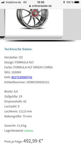

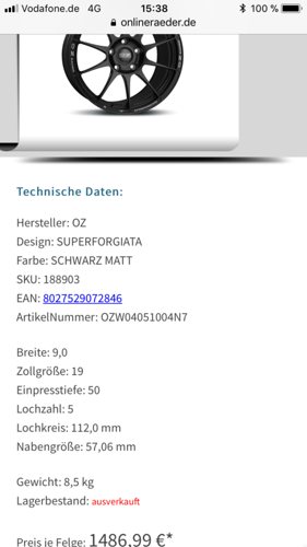

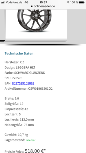

OZ...die haben ja ein ziemlich Umfangreiches Programm...hab mich da mal durchgewühlt und bissi was zusammengestellt für die 19 Zoll Fraktion...die Preise und Bilder sind von onlineraeder, das soll jetzt keine Werbung sein, aber dort sind die technischen Daten v.a. auch das Gewicht schön aufgelistet:
OZ Leggera HLT (5 Doppelspeichen) 9x19 ET 42 10,7kg schwarz glänzend 518,—
OZ Ultraleggera HLT (6 Doppelspeichen) 9x19 ET 42 10,7kg schwarz matt 518,—, schwarz glänzend 581,--
OZ Formula HLT Zentralverschlussoptik (10 Speichen) 9x19 ET 42 11,8kg schwarz matt 493,—
OZ HyperGT (10 Speichen) 9x19 ET 45 10,5kg graphite 527,—
OZ Superforgiata (10 Speichen) 9x19 ET 50 8,5kg schwarz matt 1487,—
Ich tendier auch zur Leggera, oder zur Formula, aber hätts gern schwarz glänzend...

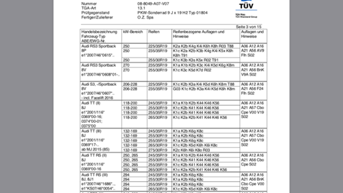

Sind das dann die 9x19ET42? Da steht im Gutachten ja so einiges....warn Änderungen am Auto zur Freigängigkeit oder Reifenabdeckung nötig? Deutscher TÜV?
@265TT30x19 schrieb am 21. Oktober 2017 um 12:00:23 Uhr:
@nutty92 schrieb am 21. Oktober 2017 um 08:24:18 Uhr:
Habe OZ Ultraleggera HLT für den Winter in 19 Zoll. Habe diese auch eintragen lassen. Kann gerne Bilder hochladen, wenn du magst.
Ja sind die 9x19 ET42. Ja meiste sind aber nur Hinweise wie Schneeketten oder Anhängerkupplung. Räder haben mit den 245/35 R19 Reifen an der Bremsanlage vorne mehr Freigängigkeit als die originalen 20 Zoll. Im Radkasten rundum (auch beim TÜV Test) war sehr viel Platz. TÜV Prüfer meinte null Problem, egal in welcher Hinsicht. Ja war der deutsche TÜV.

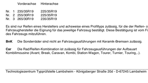

Warum über die Keramik? nutty hast du Keramik? In den Gutachten sind die ausgeklammert...was aber nicht heissen muss, dass es nicht geht.
@265TT30x19 schrieb am 23. Oktober 2017 um 08:16:29 Uhr:
nein ich habe die normale Stahlbremse.
am 23. Oktober 2017 um 13:38
Warum sind die ausgeklammert?
Die haben doch genau die gleiche Größe wie die Stahlbremse...auch vom Sattel oder?

Das kann ich nicht sagen, aber im OZ Gutachten ist BNK angezogen, siehe Anhang. Bei BBS dasselbe. Entweder hatten die kein Fahrzeug zum Vorstellen beim TÜV oder es gibt einen anderen Grund. Bei Bedarf am besten den Felgenhersteller mal kontaktieren.
12d639e5-dea7-4d31-98c5-139e33bf7201
517160bd-f458-4a89-8d37-ad6976f5cecf

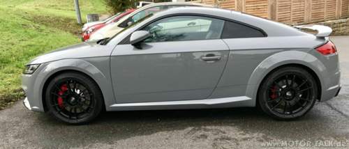

Kannst du mal Bilder von den geilen Felgen auf deinem schicken
Mit freundlichen Grüßen
Hier bitte
Img-1177-1
