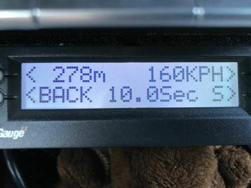

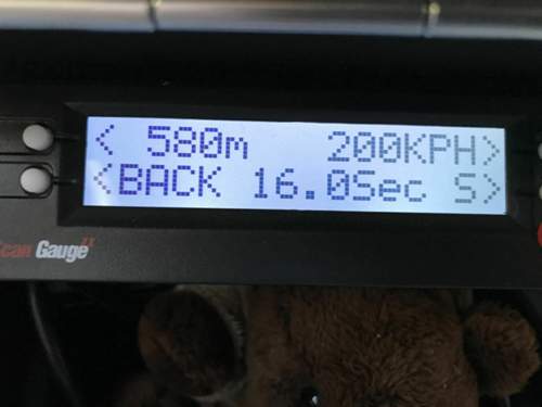

Und der Abt TT nimmt dem TTS nochmal 2 Sekunden auf 200 ab, GPS gemessen, denn der Tacho läuft ja bei 200 km/ h schon bis zu 8 km/h voraus ( je nach Rädergrösse)
Messungen im Anhang
D745ee94-9c75-4e1e-9657-16fb37f4fae4
038e9792-6393-4150-94df-ddf243804667
324616b8-4bcf-42f5-9060-b6a6736b79e6
Dann kann ich auch den Vergleich vom TTS mit 480 PS nehmen, da nimmt er zum ABT gleich ein paar sec. weg.😉
Der Vergleich hinkt etwas, denn der TTS und der Abt TT haben die gleiche PS Stärke??
Wir vergleichen hier nicht Tuning gegen Serie. Das ist Schwachsinn.
Der Vergleich hinkt nicht, da du ABT ins Spiel gebracht hast und ich bringe dann HGP ins spiel und dann hat der TTS 480 PS und wir haben kein Tuning verglichen.
Um die 580m für 0-200Km/h vom ABT TT mal in Relation zu setzen:
  • Audi TT 2.0TFSI Quattro: 957.84m
  • Audi TTS: 727.85m
  • Audi TT RS: 503.55m
