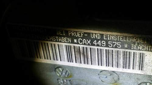

Hallo allerseits!
Hier ist auch ein Golf VI in der Familie, den es erwischt hat - inzwischen zum 2. male 😕
Daten: Bj. 12/2009, MKB CAX, 90 KW, ca 94TKM, 95% Kurzstreckeneinsatz 4km+4km, ein Vorbesitzer,
Hört sich die ersten Sekunden wie der 160PS er im Video hier an. Danach nichts mehr - egal wie oft er noch gestartet wird. War er einmal gestartet, dauert es, bis dieses Kaltstartrasseln wieder auftritt.
Nachmittags von der Arbeit abstellen, am Abend testen kein rasseln.
Nachmittags von der Arbeit abstellen, nächsten morgen starten und er rasselt.
Die Geschichte dazu:
Vom Kauf an 2011 bis 2016 wurden alles bei beim 🙂 .
Bei ca 90TKM kam dieses Kaltstartrasseln. Dieses entwickelte sich immer stärker. Bis es dann so extrem wurde, dass sich der Motorblock die ersten 2 Sekunden geschütelt hat wie ein Diesel!
Daraufhin bei VW angefragt- wg. Fahrzeugalter wurde jegliche Kulanz abgelehnt, trotz eingereichtem Serviceheft.
Aus diesem Grund wurde bei einer Freien Werkstatt des Vertrauens angefragt. Meister meinte evtl. gelingt es ohne den teuren NWS (500€).
Das Geräusch war weg.
Jetzt 11 Monate und 4000km später, kommt es wieder. Anfangs nicht täglich, jetzt häufiger (morgens beim erstmaligen starten, wie es vorher war).
Könnte es noch etwas anderes sein? Würde es Sinn machen jetzt einen Ölwechsel zu machen wie hier oft geschrieben 0W40 oder 5W40? Was wäre jetzt zu tun? Gibt es den Rep. Satz auch für diesen CAX - bzw welcher muss hier verbaut werden? Was wäre zu beachten?
Unter Hinweise im orig Kettensatz:
• bei Verwendung an nicht aufgeführten Motoren soll nicht der Originalzustand wiederhergestellt werden sondern ein geänderter Bauzustand mit veränderten Teilen (modifizierte Steuerkettenräder, Steuerkette, Führungsschienen, Nockenwellenversteller, hydraulischer Kettenspanner)
Was beutet das für den CXA ?
Weitere Hinweise, Tips oder Erfahrungen von Euch? Wäre Klasse!
MKB

Alleine für den NWM (500€) - ich recherchierte daraufhin online und habe vom Reperatursatz (200€) gelesen. Die Ersatzteilenummer notiert und noch einmal Rücksprache gehalten. Laut seiner Aussage nicht für CXA.
Glückwunsch Hans - du Glücklicher! An welchen Motorkennbuchstaben wurde das gemacht, bzw hast du eine Ersatzteilenummer? Laut meiner Recherche gibt es Unterschiede.
Mir geht das so auf den Keks, dass ich schon die MK-Buchstaben vertausche. Nicht CXA sondern CAX.

Gibt es einen Unterschied zwischen diesen Motoren mit MKB CAX im Vergleich zu CAXA?
Wenn das Rasseln nicht aufhört aber Kette und Spanner schon neu sind würde ich den Öldruck kontrollieren. Die Sensoren können sicherlich nicht für ein Rasseln verantwortlich sein. Bei den vierstelligen MKB kennzeichnet der letzte Buchstabe nur die in Software festgelegte maximale Motorleistung, beginnend mit A für die kleinste Leistungsvariante, der Motor ist mechanisch gleich. Jedenfalls war das mal so gedacht, ob es noch beibehalten wird weiss ich aber auch nicht.
