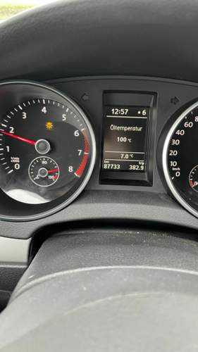

Ich habe mir vorgestern endlich mein Traumauto gekauft (Bin vorher einen Golf4 1,4 16v 1997 gefahren) und konnte nach langem sparen mir endlich einen 6er kaufen... schön und gut, TÜV ohne Mängel etwas über 87tkm gelaufen, erste Hand (hat ne alte Omi gefahren)
So ich voller Vorfreude dann zum Händler, Karre abgeholt und dann geht's 200km nachhause ^^
Erst bisschen Autobahn (ca. 60-70km) dann der Rest öde Landstraße (B4 in Richtung Norden)
Ich fahr so vor mich hin, freu mir n Loch in Bauch dann machts auf einmal Piiiiing. (Lange nach der Autobahn auf der Landstrasse)
Rote Lampe, Kühlflüssigkeit kontrollieren (Temp ging auf den kritischen roten Bereich) Ich wie in Fahrschule gelernt (Ja hab den FS noch nicht so lange) fahr rechts ran.
Kaum steh ich, Sensor wieder auf 90°...
Ich geguckt, Kühlflüssigkeit scheint genug zu haben... (Ich, leihe, keine Ahnung von Brumms)
Ok Lampe aus, ich fahr weiter...behalt natürlich jetzt die Anzeige im Auge... schwankt sie die ganze Zeit... immer so 90-110-115 ca 20-30km später, Ping, selbes Problem...
Toll, soviel Geld bezahlt und dann solche Probleme =(

Ende vom Lied, es is Weihnachten und mein jetzt schon geliebter Golf steht beim Händler und wird hoffentlich noch dieses Jahr fertig =( Der Tippt auch auf Thermostat... Ich vermute aber das er keine 100km Probefahrt macht und jetzt hab ich natürlich die Angst, wenn ich wieder 200km nachhause baller und nach ca 100km die Landstraße kommt, das mein Sensor wieder hochballert.... =(
Konnte allgemein aber Beobachten dass die Temp bei ca. 90-100kmh oder mehr immer konstant bei 90° lag.
immer nur Landstraße LKW hinterher 6ter Gang (niedrige Drehzahl) zwischen 60-90kmh am war dann die Anzeige am schwanken ohne Ende...
(Anbei mal n Bild) Jaja wurde während der Fahrt gemacht Bla Bla Bla ^^
Was sagen die Experten hier ?
Kühlmittelanzeige Cockpit

Ein defekter Thermostat führt eher dazu das dein Kühlwasser kaum mehr die 90°C erreicht da dann meistens der Motorkühler permanent zugeschaltet ist.
Zwischen ca. 75°C und 107°C werden immer 90°C angezeigt. Erst wenn dieser Bereich verlassen wird bewegt sich der Zeiger.
Vielleicht spinnt nur der Sensor, vielleicht ist dein Kühler verstopft, vielleicht wird irgendwas viel zu heiß, vielleicht klemmt auch der Thermostat bei dir nun ausnahmsweise mal anders. Wenn Du den Wagen abholst fahr halt erstmal um den Händler drumrum ein bisschen auf den Landstrassen, guck dabei mit einem Auge auf die Strasse und mit dem anderen auf die Anzeige. Wenn dann noch was ist stellst ihm den Wagen halt direkt wieder hin. Der Händler ist Gewährleistungspflichtig - selbst wenn jetzt ein neuer Motor da rein müsste muss er dafür eine Lösung finden.
Weisst Du noch welche Farbe das Kühlmittel im Ausgleichsbehälter hatte, war das rötlich oder hatte es eine andere Farbe, im kalten (!) Zustand mal reingeschaut, war es sauber oder war das eher so eine braune Pampe?

Lag die Öltemperatur auch immer bei 100 Grad?

Die Öltemperatur war glaub in Ordnung, die war immer mal so zwischen 95-110
Wenn mal mal mehr Gas dann natürlich kurz Öl weiter hoch
Und wie so oft hätte es zur Problemlösung gereicht einfach mal den Stecker vom Temperatursensor abzuziehen (Kontakt- / Korosiensproblem). So wird aus nichts wieder ein Elefant gemacht.

Die Temperaturanzeige ist nur bedingt von der Kühlwassertemperatur abhängig. Eine von der Elektronik erkannte Übertemperatur "befördert" auch die Nadel in diesen Bereich.

Ich tippe auch auf Elektronikfehler - so schnell ändert sich die Temperatur dann doch nicht, besonders das Abkühlen dauert sehr lange...
Das Kühlsystem beim 1.2 TSI ist recht komplex, um ihn schnell auf Temperatur zu bringen. Unserer hat seit 150.000 km noch nie mehr als 90°C gezeigt, also sein Plateau nie nach oben verlassen, vor allem nicht im Winter...
Ich weiss jetzt nicht, ober der kleine TSi auch diese elektronisch geregelte Wasserpumpe besitzt, wenn ja, wird vermutlich die Blende hängen.
