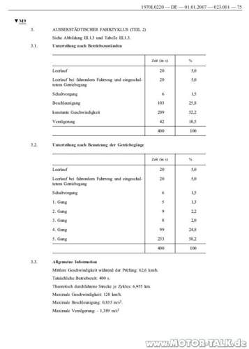

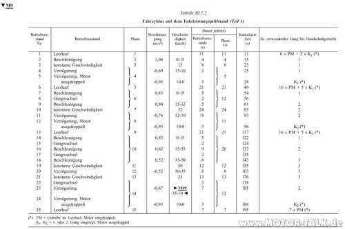

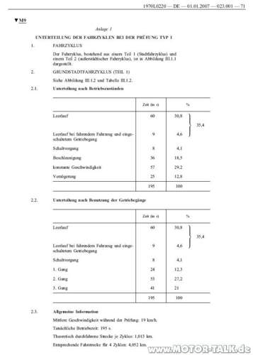

Fahrzyklus-innerorts-text
Fahrzyklus-ausserorts-text
