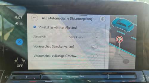

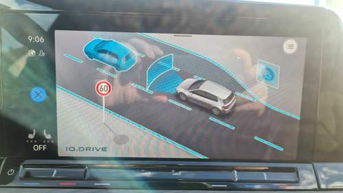

Die Einstellung dafür ist definitiv ein Unterpunkt von ACC!
Wurde oben ja schon erklärt, aber hier nochmal mit Bildern.
* Assist Touchfeld neben der Warnblinkanlage betätigen > die Assistentengrafik erschein am Display
* Auf vorausfahrende Auto tippen > das ACC Menü erscheint
* Hier "Vorausschau zulässige Geschwindigkeit" aktivieren
Assistenten Grafik
ACC Menü
Oh danke , in dem Menü war ich sogar schon mal
Was genau bewirkt denn die Option „vorausschau Streckenverlauf „ ?
@br1an schrieb am 22. März 2021 um 10:12:09 Uhr:
Ich glaube, dass er in Kurven oder Abfahrten automatisch die Geschwindigkeit anpasst.
Dieser Glaube trifft zu.

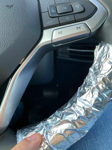

Das hat beim kapazitiven Lenkrad nichts mit dem Gewicht zu tun, sondern mit der Fläche die berührt wird.
Lenkrad mit Alufolie umwickeln 😛
Klappt nicht 😛
Stimmt so nicht ganz 🙂 Bei uns im Leon-Forum hat ein User so Kupferfolie ums Lenkrad geklebt. Seitdem reagiert das Lenkrad bei ihm wohl wesentlich besser. Anfassen muss man aber trotzdem noch. Kupfer ist in dem Fall auch besser als Alu.
Ich meine aber gelesen zu haben, dass das Lenkrad nur im unteren Bereich kapazitiv ist, d.h die 12-Uhr-Markierung würde nicht funktionieren.
Das Lenkrad ist bis auf kleinere Zonen an den Speichen komplett kapazitiv. Funktioniert bei mir auch so, auch wenn ich nur oben anfasse.
Wäre auch schlimm, wenn die empfohlene „viertel vor drei“ - Haltung nicht funktionieren würde.
@rofd schrieb am 22. März 2021 um 14:51:41 Uhr:
@MasterTrull schrieb am 21. März 2021 um 10:42:00 Uhr:
Klappt nicht 😛
Cool. Danke fürs testen.
Sollte nur eine Frage der Zeit sein bis jemand geschafft hat dies zu überlisten.
Vielleicht zu wenig Druck auf der Alufolie ? Wickel mal noch Klebeband rum.
Ich möchte dies natürlich absolut niemandem empfehlen! Wenn man wegen so einer Spielerei einen Unfall hat ist glaub ich das bisschen Autonomie nicht wert!
Hände am Lenkrad geht immer 🙂
@MasterTrull schrieb am 22. März 2021 um 19:32:01 Uhr:
Klappt nicht 😛
Nein, es fehlt einfach die Elektrostatik der Hände - daran scheitert es.
Wenn ich die Alufolie am Lenkrad nur mit einem Finger etwas berühre verschwindet "Lenkrad übernehmen" sofort
Ihr könnt eure Lenkräder auch mit "Milbenbettwäsche mit Silberfäden" beziehen, gibts auch in dunkel.
Ist vielleicht ein samtigeres Gefühl an den Händen.🙂
Gruß Ulli
Dann scheint das mit dem oberen Teil wohl falsch gewesen zu sein 🙂 Bin auch nicht unglücklich darüber, dass ich falsch lag, da bei mir häufig die Hand oben liegt.
Bzgl. Alufolie: Damit wird nur die Leitfähigkeit erhöht und damit die Empflindlichkeit. Anfassen muss man trotzdem noch ...
Evtl. geht es, wenn man ein Würstchen (Saitenwurst) ums Lenkrad wickelt, erinner mich da an ein Video, wo man kapazitive Sensoren damit "überlistet" hat - da ging es glaub ich um einen kapazitiven Notfallstopp bei einer Kreissäge 😁 (nicht ganz ernstnehmen)
