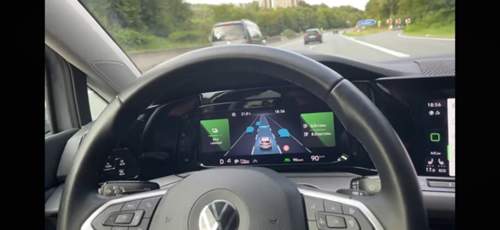

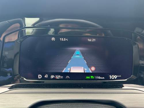

Hallo an allen
meine Frage. Habe manchmal 2/3 spurige Anzeige im AID und manchmal nur 1 Spur. Bei TravelAssist. Woran kann es liegen?
Bei dem rechten Bild hab schon Zusatz Anzeigen rausgekommen. Hilf alles nicht.
linkes Bild = Travel Assist aktiv
rechtes Bild = ACC aktiv (ohne Travel Assist)
Nur bei aktivem Travel Assist hat man diese Ansicht mit den Spuren. 😉
TA bei beiden aktiv. (Autozeichen mit streifen). Auf dem rechten nur ACC noch dazu geschaltet.
Nein, dass stimmt nicht!
- links das Symbol ist aktiver Travel Assist*
- rechts die beiden Symbole = links Spurhalteassistent (nicht adaptiv) / rechts ACC (Abstandshaltung)
Nur wenn beide Symbole wie im linken Bild "vereint" sind, dann ist Travel Assist aktiv.
Sorry aber das ist Fakt! 😉
*Travel Assist = ACC + adaptive Spurführung
Die mehrspurige Anzeige gibts nur auf Autobahnen und einigen großen Bundesstraßen.
Die Steuerung kommt vom kartenmaterial, wo ein bestimmtes flag gesetzt ist. Abhängig davon wird die TA Anzeige mehrspurig oder eben nicht
Danke euch.
