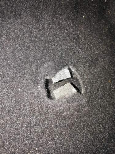

Beim Aussaugen hat es jetzt die Fußmattenbefestigung erwischt. Die machte schon immer einen wackeligen Eindruck aber nun musste ich feststellen, dass diese wohl nur durch den Teppich und etwas Pappe gehalten wurde...
