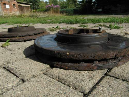

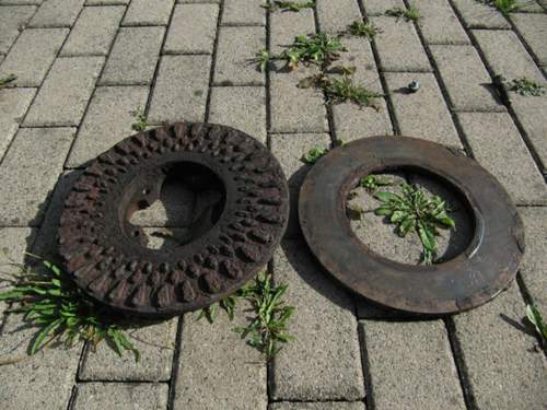

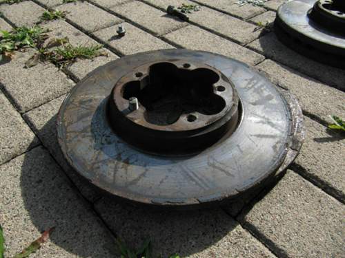

Bremse vorne nach 4 Jahren und ca. 22000km getauscht.
Nach immer stärkeren Lenkradschlagen beim Bremsen.
Was sich auch durch mehrfachstes bremsen nicht mehr beseitigen lies,
nun die vorderen Scheiben und Beläge getauscht.
Ja was soll ich sagen, beide Bremsscheiben waren innen stark oxidiert.
Ich vermute mal durch den ganzen Rost gab es so gut wie keine Belüftung im inneren mehr,
dadurch könnte es zu einer Überhitzung an den Scheiben gekommen sein,
wodurch sich die Scheiben leicht verzogen haben.
Die linke Scheibe ist dann beim Ausbauen auch sehr leicht gebrochen,
dass hätte nicht mehr lange gehalten!
Als Tipp für diejenigen die das selber machen wollen, besorgt auch gleich die je 5 Schrauben pro Seite,
wo die Bremsscheibe mit befestigt werden. Die gehen so schwer raus das mir pro Seite je eine abgerissen ist.
Und die anderen hätte ich bei der Belastung beim ausdrehen auch nicht mehr verwendet.
Ach ja schaut euch beim Reifenwechseln immer mal eurer Radbolzen genau an,
bei mir hatte sich einer massive gelängt.
Der wäre sicher beim nächsten Räderwechsel auch abgerissen,
War beim Bremsscheiben wechseln jetzt natürlich schnell zu tauschen.
Habe mal ein paar Bilder von den Rost- Bremsscheiben angehängt.
Grüße Tim

4 Jahre/22tkm,der stand ja mehr als er fuhr,kein Wunder. Habe solche Bremsscheiben schon gesehen,aber noch nicht selber in der Werkstatt gehabt. Das man die Schrauben erneuert, insbesondere die zum Schwenklager hin sollte selbstverständlich sein, schliesslich hängt die ganze Radnabe an den 5 langen Schrauben und die Bremsscheibe an der Radnabe an den 5 kurzen Schrauben.
Warum haben sich die Radstehbolzen gelängt? War dort etwa jemanden 204 Nm für die Radbefestigung noch nicht fest genug? ;-) :-)
Da hatte ich mit 40 tkm ja offenbar noch Glück:
Klickst du hier
Aber der Radbolzen sieht auch übel aus.
