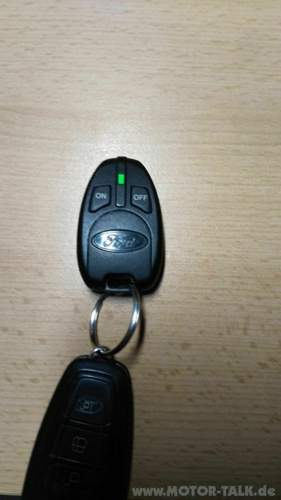

Moin,
bin mal wieder von Fords Eigenheiten (Unfähigkeit) "begeistert": Nachdem die Lichtmaschine abgeraucht und ausgetauscht war (Batterien waren dazu abgeklemmt - was man darin sah, dass der Bordcomputer zurückgesetzt war und RDKS neu gespeichert werden musste), ging die auch Fernbedienung der Standheizung (ab Werk mit FB bestellt!) nicht mehr. Das heißt, das Senden geht - grünes Lämpchen leuchtet. Kurze Zeit später dann blinkt dann das Lämpchen rot, was bedeutet, keine Rückmeldung von der Standheizung erhalten. Über das Menu und per Zeitschaltung funktioniert es.
Ich also hin zum Freundlichen. Er natürlich erstmal keine Ahnung gehabt, wollte sich aber schlau machen. Nach zwei Wochen dann der Anruf: braucht das Fahrzeug (ok), kann aber länger dauern. Meine Frau dann das Auto hingebracht. Abends dann noch keine Lösung gefunden (wollten Programmierung neu aufspielen). Werkstatt mit Ford telefoniert, Aussage geht nur bei ganz vollen (!) Batterien. Also nächsten Tag das gleiche Spiel, Batterien wurden voll aufgeladen - funktioniert hat es trotzdem nicht. Meister sagte, dass sie auch Rücksprache mit Eberspächer gehalten haben, die aber nichts machen können da nur Hardware von ihnen ist - Programmierung ist von Ford, Eberspächer ist damit raus. Tja und Ford hat keine Ahnung, wie es gehen könnte😕. Sie wollen jetzt mal intensiver nachforschen und melden sich dann.
Bin echt sauer😠. Ist doch ein Armutszeugnis, nicht zu wissen wie ihre eigenen Produkte funktionieren. Hab eigentlich keine großen Hoffnungen, dass sie es hinkriegen. Hat jemand von euch auch schon mal das Problem gehabt oder weiß, wie es geht? Wäre sehr dankbar.

@AnKa97 schrieb am 25. November 2017 um 15:09:02 Uhr:

@AnKa97 Hat sich jemand vielleicht der FB angenommen? Eventuell ist nur diese defekt, auch wenn die LED etwas anderes zeigt. Oder irgendwo eine Sicherung?
Manchmal ist die Lösung eine sehr einfache, wie ich es auch erleben durfte. Erst wollte die Werkstatt ein neues ABS/ ESP Steuergerät (e) einbauen, weil es Fehlermeldung fehlerhafte Kommunikation ABS ESP und MotorSG gab, dann fand ich, die Mechaniker wohl nicht, dass es Dauerbremslicht gibt und Tempomat ohne Funktion worauf es ohne zu prüfen der Bremslichtschalter sein sollte, der zu tauschen wäre und am Ende war es NUR der schlechte Sitz des Bremslichtschalters, den ich dann Zuhause sehr leicht, fast widerstandlos rausgekommen habe um Kontakte zu reinigen und wieder montierte mit einem deutlichen Einrasten.
Was ich damit sagen will: Oft sind es Kleinigkeiten, die große Fehler verursachen, die man aber nicht leicht findet, weil man stets die teuer angeschafften Kabel, Laptops und Fehlersuchsoftware benutzen will, damit diese Anschaffung sich schnell bezahlt macht. Auch kommt es mir vor, dass die Mechaniker mittlerweile auch keine Ahnung von dem Zeug was in der Halle steht haben und nur alles nach minutiösen vorgaben aus dem Handbuch durchführen ohne links und rechts zu schauen.
Vielleicht ist es ein versuch wert.

Hallo Anka , vielleicht hilft es dir, wenn du bei Eberspächer in den Anleitungen stöberst . Da kann man nachlesen wie man die Fernbedienung anlernen kann.
Gruß André
