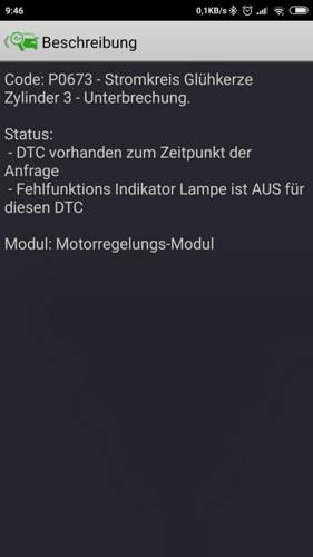

Moin, ich habe mal wieder den ODB Stecker dran gehabt.
Ich habe folgenden Fehler, der auch nicht löschbar ist
P0673 Glühkerze Zylinder 3 Stromkreis Unterbrechung.
Derzeit startet er ohne Probleme und läuft. Hat 110000km runter, 2.2l, 125PS, 2013er.
Frage:
Kommt man an die selber Ran?
Was kostet der Tausch, bzw ist evtl nur der Stecker nicht richtig drauf?
Bisher leider noch keine Zeit gehabt um tieferliegend zu Schauen.
Gruß Steffen
Screenshot-2019-08-23-09-46-27-166-com-astech-forscanlite

@bissst79 schrieb am 26. August 2019 um 08:05:42 Uhr:
Frage:
Gruß Steffen
Glühkerze ist defekt. An die kommt jeder ran,der schrauben kann. Reimt sich.
