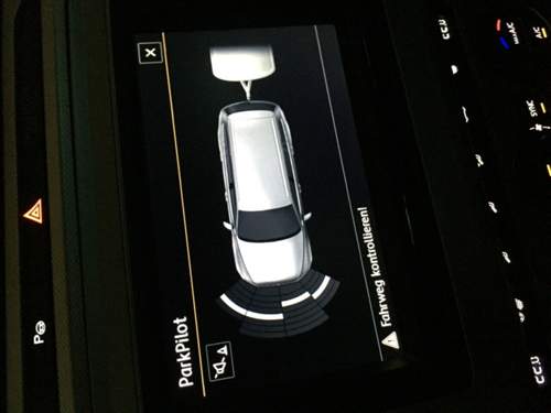

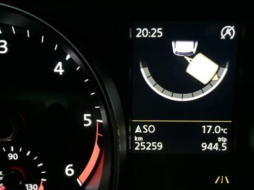

Hallo Jungs , Ich weiß nicht,obes jemanden noch interessiert: mein Passat hat den Trailer Assist und ich habe keine Camera weder klein noch groß hat mein Passat.
Danke für die Info 🙂 also macht er das nur über die PDC Sensoren!
Ja leider.
