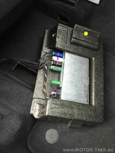

Das ist nochmal ein Ansatz...
Erstmal musste die AHK richtig rein, zum Teil fehlte die in einigen Stg.
Morgen gehts weiter...
